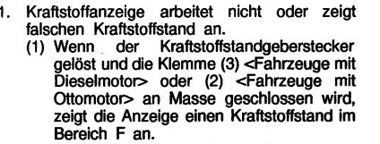

Soviel ich weiss ist die Anzeige widerstandsgesteuert,wenn ich richtig liege ist es ein hoher Widerstand und kleiner Strom bei leerem Tank.
Wahrscheinlich haste ein Masseproblem.

Häh!Was willste wechseln ?Ich sagte wahrscheinlich Masseproblem.
Da müssen erstmal keine Teile gewechselt werden,sondern Kabelanschlüsse auf Korrosion /Kontakt geprüft werden.

7/7 12.02.2015, 21:07
Da gibts einen 5pin Kombistecker ,laut WHB soll Pin2 die Masse sein.
