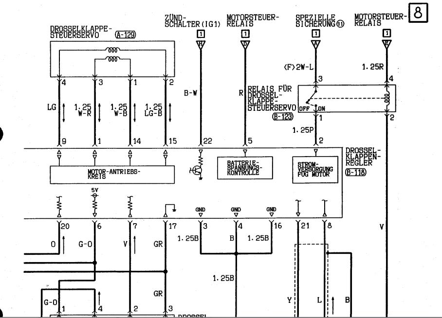

Verstehe ich das richtig ,du hast keine Spannung für den Stellmotor?
Wie kann sich dann die Drosselklappe bewegen?
Geht irgendwie nicht ,siehst du doch auch so,oder?
Das Fahrzeug müsste laut meinen Unterlagen ein Drosselklappensteuerrelais haben,das in der Nähe des Steuergerätes sitzt .
Vielleicht schauste da erstmal nach ,ob da Spannung durchgeht.
Danach kannste weiter sehen.
Hallo Kodiak
Könnte es sein, das Du das Steuerteil für das Getriebe meinst? Die Angaben für Steuerspannung habe ich aus dem WHB Abschnitt Automatikgetriebe. Wenn man mal die DK ausschließt, bleiben eigentlich nur noch Pedalpoti, Motorsteuergerät und Getriebesteuerung. Wenn ich genau wüßte, von wo die Steuerspannung für den Stellmotor kommt, wäre das eine oder andere auszuschließen. Ein Kabeldefekt ist ja auch möglich. Genau wie ein Masseproblem. Und wenn es doch das Pedalpoti ist, kann es durch aus sein, das das Poti nur an einer bestimmten Stelle noch funktioniert. schei* Elektronik. Ein Fehler wird wahrscheinlich auch nicht abgelegt, die MIL geht nur sporadisch an und auch wieder aus. Auf jeden Fall bewegt sich die Klappe
im Stand nicht sichtbar. Wenn ich die Pinbelegung des Steckers hätte, könnte ich die DK fremdbestromen und wenigstens die Klappe ausschließen.

Ich versteh schon was du meinst ,nur hat die DK bei deinem Fahrzeug ein eigenes Steuergerät nur für die DK.Drosselklappenregler genannt.
Dieses SG hat ein Relais ,das den Stellmotor übers SG versorgt.
Es soll laut meinen Unterlagen links hinterm Radio in etwa verbaut sein.Direkt beim SG.
Eine direkte Spannungsversorgung 5V scheints da nicht zu geben,eher eine Spanungsregelung die gegenläufig mit + - geregelt ist. Das in doppelter Ausführung ,aus Sicherheitsgründen denk ich mal.
Hallo Kodiak
Erst mal dank für die schnelle Antwort und den Schaltplan. Leider habe ich im Augenblick ziemlich viel um die Ohren, so das ich erst am WE am Auto schrauben kann. Über den Erfolg oder Mißerfolg werde ich selbstredend berichten.
Grüsse autooldiman
Grüsse autooldiman

Hallo miteinander
Leider war die Zeit weg wie nichts. Aber nun doch noch ein Bericht, was bis jetzt passiert ist und was nicht.
Vorweg, das Auto steht immer noch mit dem Fehler, keine Leistung. Den Gaspedalsensor habe ich zwischen zeitig gewechselt,
eine Arbeit für einen,der Vater und Mutter erschlagen hat. Leider hat der ganze Aufwand nichts gebracht.Mittlerweile denke ich nun auch, das das Steuerrelais die Ursache sein könnte. Nur wenn ich den Schaltplan richtig lese,realisiert das Relais nur
Auf/Zu , also geht oder geht nicht. Von da muß der Strom ja weitergehen zu dem Teil, das die DK direkt ansteuert. Ich dachte ja, das passiert nur über den Gaspedalsensor, aber von dort geht der Strom erst wo anders hin, entweder zum Getriebe oder
Motorsteuergerät(denke ich). Beides müßte ich kaufen, nur zum probieren ein teurer Spaß. Aber wer weis, vielleicht steige
ich ja doch noch dahinter. Wer also noch eine Idee hat,her damit.
Viele Grüsse an alle autooldiman
