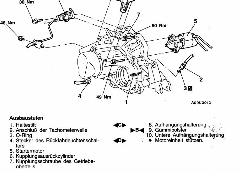

Tacho mit Zählwerk oder Display?
Und beides Tachowelle oder Sensor,
Sitzen an der positin von Bauteil 2
Und werden von ein großen Splint gehalten.
