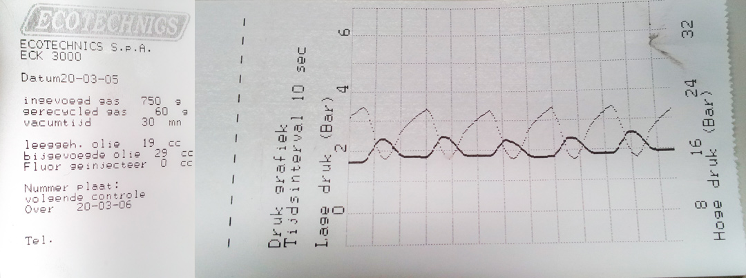

Einige Wochen her habe Ich eine aircocheck Ausfuhren lassen. Weil die Werkstatt längere Schläuchen benutzt füllt man 50 Gramm extra Kuhlmittel ein.
Nach die Aircocheck ist de kühl Leistung nicht besser und ist das fahren mit eingeschalteten Airco unruhig. Ich habe eine Übersicht bekommen vom die Leistung mit erhöhtem Drehzahl.
Die zeit Intervall ist 10 Sekunden und die Daten auf den Übersicht sind:
eingelulltem Gas: 750 g
zurückgewonnene Gas: 60 g
vakumierdaur: 30 minuten
zurückgewonnenes Öl: 19 cc
zugefülltem Öl: 29 cc
Fluor: 0 cc
Airco uberfult?

Danke Kodiak. Ich bemerke das an und ausschalten oft und hier passiert das jeden 25 Sekunden. Hier wurde druck gemessen und das Handbuch sehe ich verschiedene Tabellen.
Hohe druck: aus 2942 kPa und wieder an bei 2354 kPa
Niedrige druck: aus beim 221 und wieder an bei 196 kPa
Weiter auf im das Handbuch:
Beim 25 Celsius:
Hohe druck vom 765 bis 960 kPa
Niedrige druck vom 40 bis 135 kPa
Anders teil steht das die druck nicht über 2070 kPa kommen darf.
Dies alles ist für eine Manuale airco.

msatter schrieb:25.08.2015, 22:34Danke Kodiak. Ich bemerke das an und ausschalten oft und hier passiert das jeden 25 Sekunden. Hier wurde druck gemessen und das Handbuch sehe ich verschiedene Tabellen.
Beim 25 Celsius:
Diese Angaben stimmen nicht.
2942kPa -2354 kPa 29 bar -23bar ist nach meinen Unterlagen richtig.WHB
der Niederdruck auch.
Die Autoklima und die Manuelle sind im Grundaufbau gleich,nur die Steuerung ist unterschiedlich/ komfortabler.
