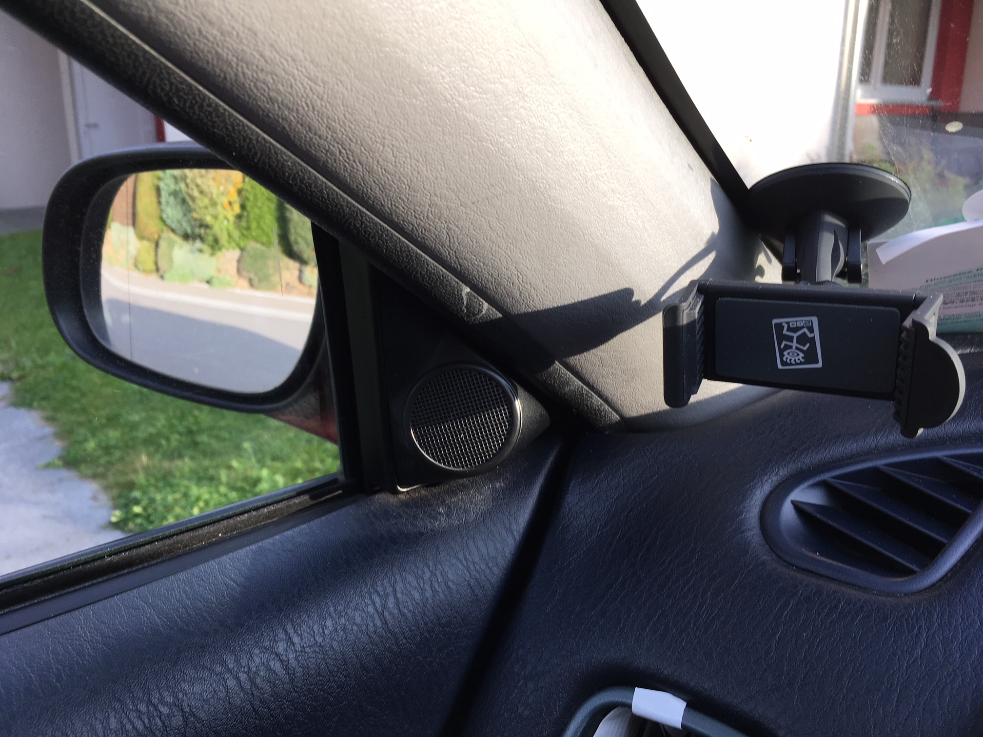

Ich gehe mal davon aus, dass sie original sind... Hier mal ein Bild von den Hochtönern:

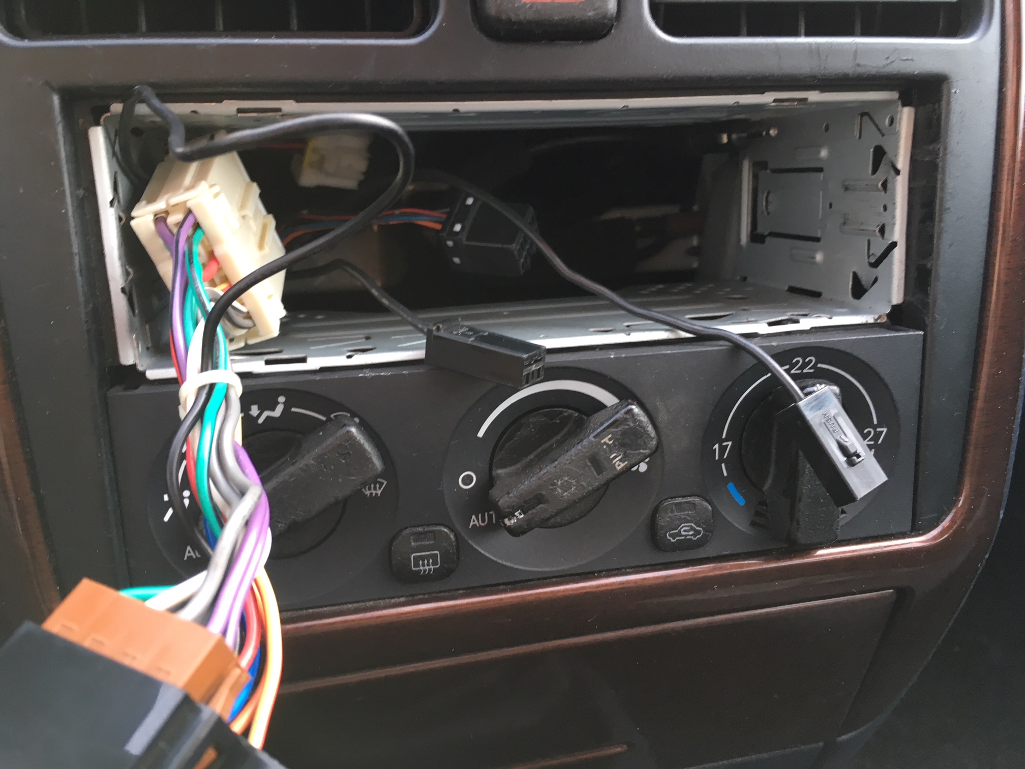

Und hier ein Bild von allen Kabeln, die im Radioschacht sind:
Dachte eigentlich, dass die zwei kleinen schwarzen Stecker die Hochtöner sind...

Die zwei Stecker sehen aus als werden es Masse Stecker sein. Nur ein Leitung und schnell zu kontrollieren mit ein Multimeter.
Die Hochtoner/tweeter kann man parallel an die Front Lautsprecher anschließen und muss noch finden warum die linke Lautsprecher nicht arbeitet.

msatter schrieb:12.10.2017, 00:55Die zwei Stecker sehen aus als werden es Masse Stecker sein. Nur ein Leitung und schnell zu kontrollieren mit ein Multimeter....
Dem ist so, der eine gehört an das Radiogehäuse. Das 2. weiß ich jetzt nicht. Musst mal sehen wo eine "nase" übrig ist.
Vllt. auch an der Temp. Regelung.
msatter schrieb:12.10.2017, 00:55...
Die Hochtoner/tweeter kann man parallel an die Front Lautsprecher anschließen und muss noch finden warum die linke Lautsprecher nicht arbeitet...
Ja, da ist irgendwas direkt mit aufgelötet. Spule oder Kondensator.
Da es orgn ist musst nur dir Kabel checken ob die iO ist. Allerdings war bei mir auch mal einer der Hochtöner defekt.
