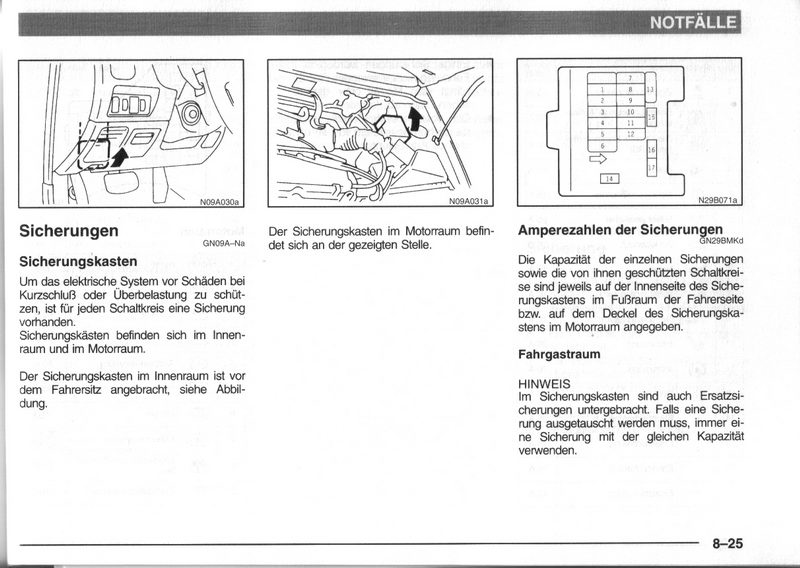

Wisst ihr zufällig die Sicherungen, die für die Defekten Teile "zuständig" sind, hab nämlich in der Bedienungsanleitung nix drüber gefunden...

Die Sicherungen (Kasten) sind im Handbuch beschrieben, schau mal unter dem Kapitel "Notfälle" oder ganz hinten im Indes nach "Sicherungen". ;-)
Es gibt zwei Sicherungskästen - einer unter den Amaturen auf der Fahrerseite und einer im Motorraum abenfalls Fahrerseite (siehe Anhang).
Die Sicherungen für die Bremsleuchten sind im Motorraum.
Sicherungskästen

Wofür welche Sicherung ist, steht da auch auf den Seiten...
