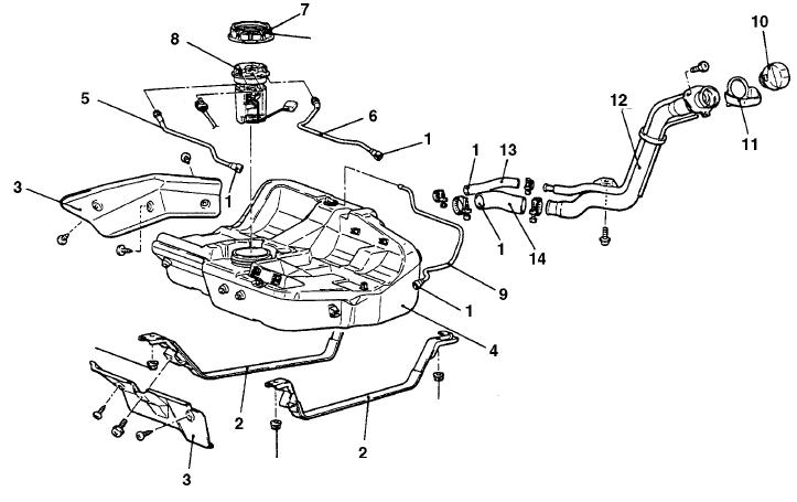

73/120 31.07.2008, 09:35
Hab mal nen Screenshot gemacht, damit man sich das mal vorstellen kann.
Eine wirklich V-Form kann ich auch nicht erkennen. :denk:
Nummer 8 ist das Kraftsoffpumpenmodul. Es befindet sich, wie schon beschrieben, tiefer als der höchst mögliche Füllstand. Deshalb könnt es sein das die Tankanzeige sehr lange einen vollen Tank anzeigt, ehe sie langsam sinkt.
Warum beim 0 Strich noch 10 Liter drinne sind, würde ich mir so erklären, das der Schwimmer einfach nicht tiefer sinken kann und so noch eine Restmenge drinne ist. Ist ja wahrscheinlich auch so gewollt, das die Tankanzeige einen leeren Tank anzeigt und notfalls doch noch etwas Reserve drinn ist. :)
