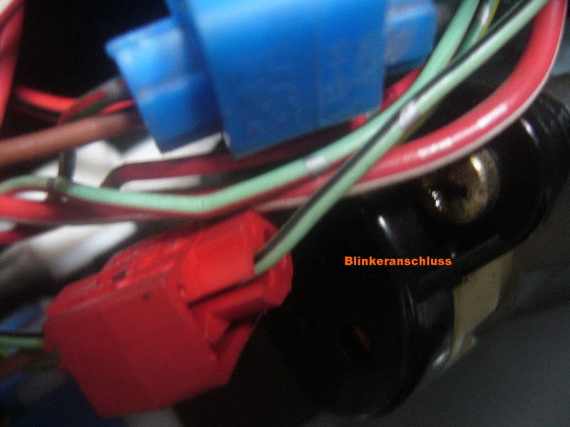

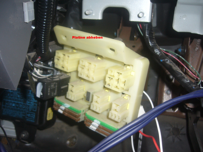

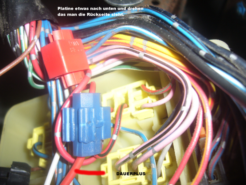

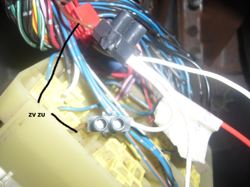

161/185 27.07.2008, 19:32

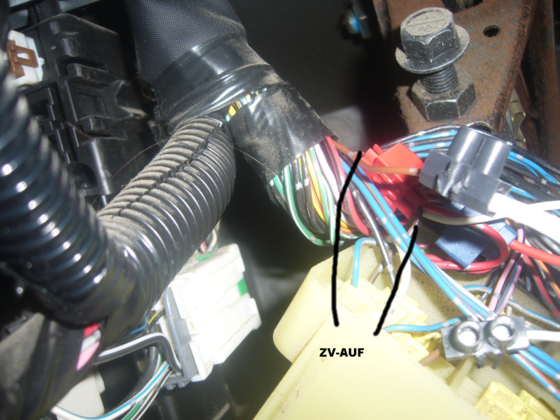

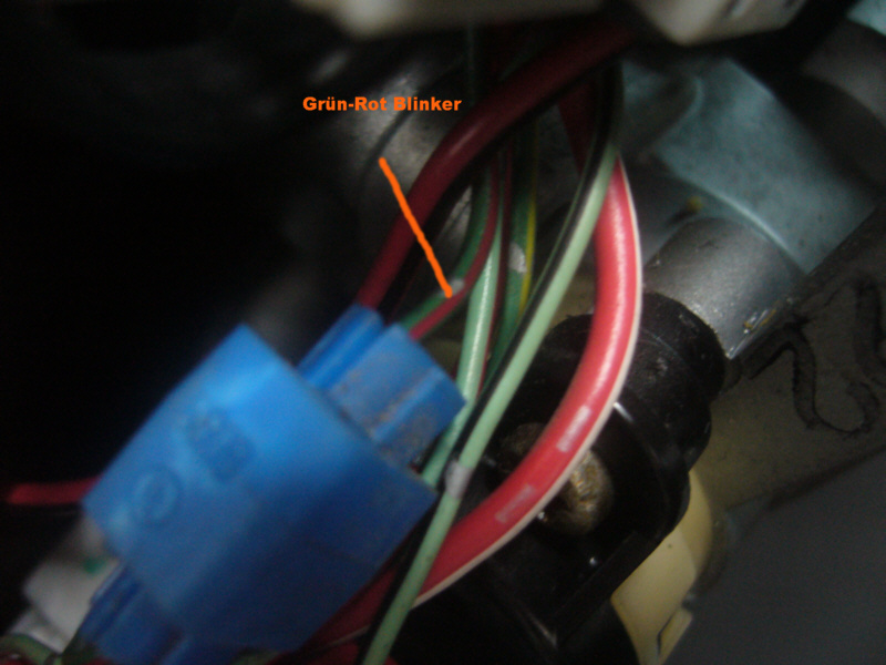

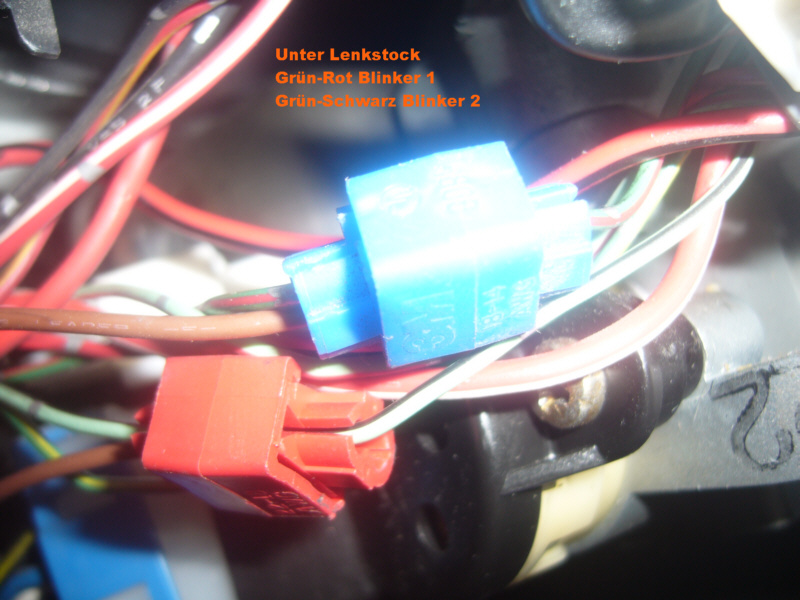

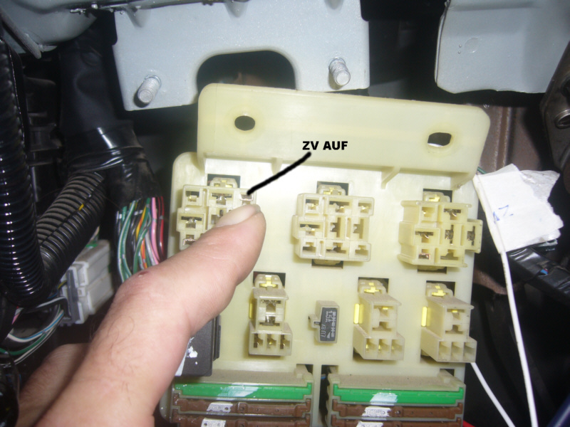

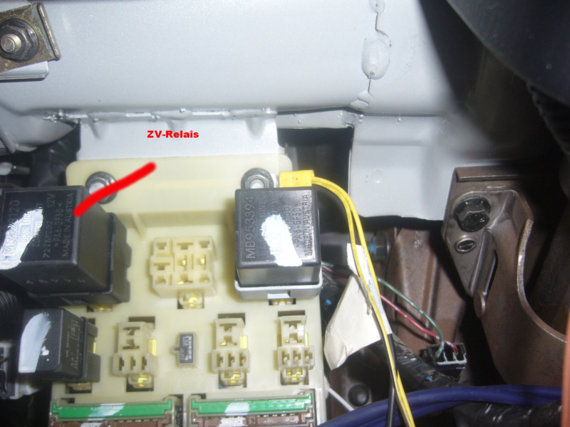

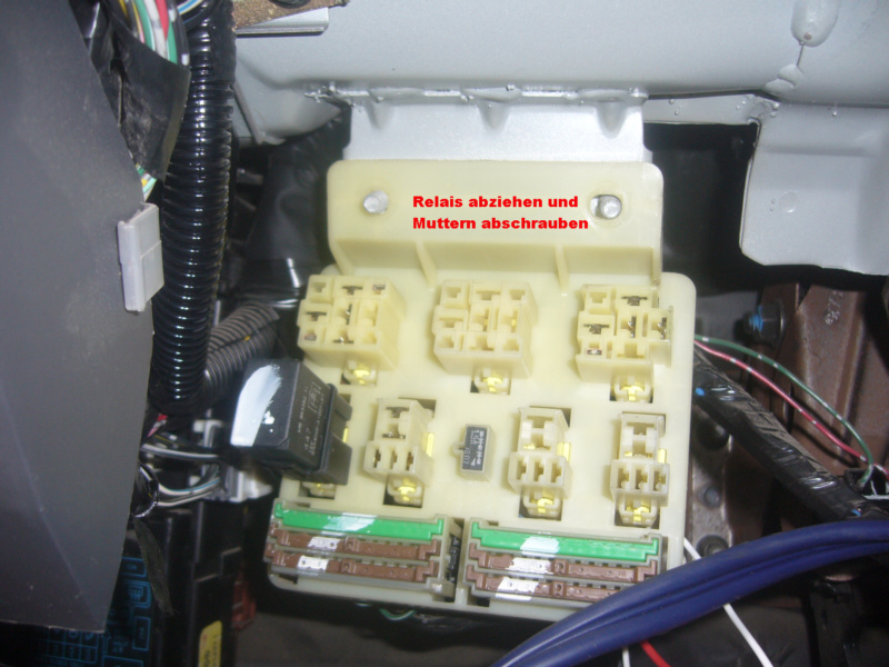

So..nochmal auch für andere, wie man was wo anklemmt:
Ich poste einfach die Bilder, der Rest ergibt sich von alleine.
Sogar mein 6-Jähriger hats geschafft, mir alles richtig zu zeigen, was wo hinkommt....
Insgesamt 2x geändert, zuletzt am 28.07.2008, 10:46 von NiceIce.

Na ja.....hatte ich ja schon länger drin, hab gestern nur die Bilder dazu "nachgeliefert".
Und jetzt auch die kleinen Fehlerchen beseitigt.
Danke......man tut, was man kann.
