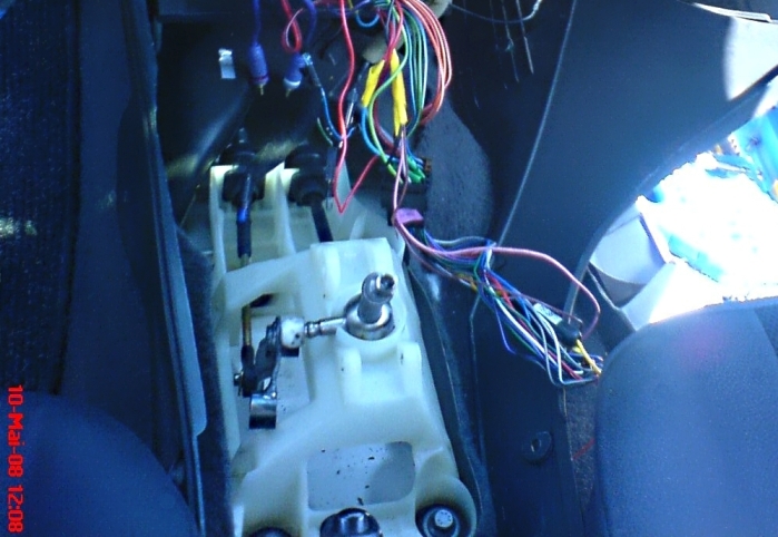

Ich nochmal....
Habe jetzt eine Zeichnung von einem mechanischen Getriebe angesehen. Da war auch die Schalthebelstange drauf. Die Stange auf der Zeichnung ging bis ganz runter unter´s Auto. Bei mir ist es jedoch anders. Bei mir geht die Stange nicht direckt runter. Da sind dann noch andere Stangen, die direckt nach vorne gehen.
Blöd zu erklären
Machet es einen Unterschied für die Position der Schaltbuchsen?
Ich meine, sind die dann immernoch unter dem Auto zu erreichen?
Blöd zu erklären

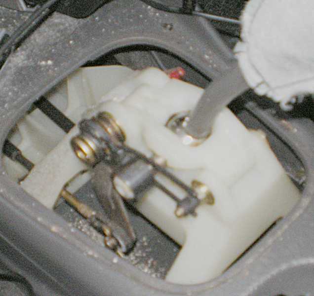

Bei mir sieht es schon wieder anders aus als bei dir.
Ne, meiner schaut genauso aus, ist blos etwas auseinandergelegt. Da fehlen die Federn und eine Schraube.
Ist das selbe.
)I(eka
Ist das selbe.
)I(eka
