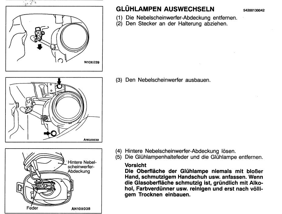

Wie bekomme ich die denn raus die Birnen ? Da sind diese Projektor-Linsen drin.
Muss ich da durch das Radhaus dran, also Innenkotflügel raus ? Ist ja ziemlich
verbaut da vorne..

4/24 11.09.2005, 21:00
Also die sind am Stoßfänger von innen verschraubt (dreimal!)
Es is glaubich am einfachsten das komplett auszubauen!
Dazu machste den unterbodenschutz ab und dann müßtest du rankommen, wenn du kleine hände hast kannst du auch versuchen den einsatz vorn in der Schürze rauszunehmen und dann so um die ecke zu fummeln!
hoffe das hilft dir jetz!

13/24 11.09.2005, 23:38
man kommt auch gut von vorn an die Glühlampen ran, Beschreibung ist im Anhang
EDIT: was xx_angel77_xx meint: du sollst nicht 2x nacheinander posten, sondern deinen Nachbrenner an den ersten Post anhängen :ok:
