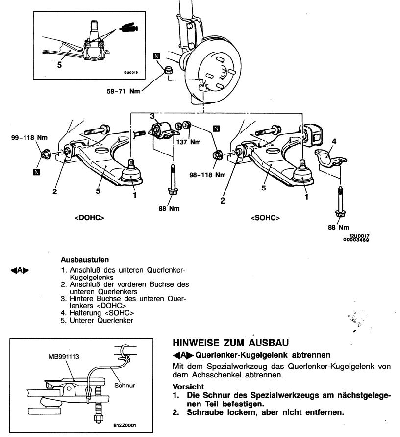

so, muss vorn/links bei meinem cari den querlenker wechseln / wechseln lassen.
jetzt hab ich überlegt das selber zu machen erstmal will ich mir das geld für die werkstatt sparen und ausserdem macht sowas ja auch spaß ;)
laut werkstattanleitung sollte das kein großes problem sein und auch einen "spurstangenabzieher" kann ich mir ausborgen.
nun meine frage. ist es mir als handwerklichbegabten querlenker-noob möglich dies ohne hebebühne oder grube zu realisiern?
und hab ihr tips für mich die mir die arbeit erleichtern und schäden am wagen vermeiden helfen?

wenn du dein tragführungsgelenk rauskriegst ist der rest kein problem.
sollte dann eigentlich mim wagenheber funktionieren :denk:
sind ja dann nur noch 2 schrauben...

freeeak hat am 23.04.2009, 20:15:wenn du dein tragführungsgelenk rauskriegst ist der rest kein problem.
damit meinst du Pos. 1 ?

4/22 23.04.2009, 20:44
genau des mein ich...die dinger sind nicht selten gemein fest.
die beiden anderen schrauben solltest eigentlich gut rauskriegen...evtl bissel kriechöl oder rostlöser und des läuft ;-)

Ich würde dir nicht empfehlen die querlenker selbst zu wechseln. Die schrauben sind mit sowas von perversen selbstrichernden muttern fest, bist du die ab hast ist dir der carisma schon 20 mal auf den boden gefallen selbst wenn du was drunter legst. Dafür brauchst du sooo viel kraft des kannst du im liegen nicht aufbringen. ich weiß wie mein carisma damals auf der hebebühne gelitten hat bis da die schrauben ab waren ;)
da hat alles gewackelt! brutal sag ich dir ;)
Mein rat.. geh in eine schrauber werkstatt wo man selbst schrauben darf. da bekommst du auch einen schlagschrauber und dort wird es sicherlich viel viel einfacher da du dann ja auch eine hebebühne hast.
ich meins nur gut ;)

also dass die fest sind stimmt, aber ich habs auch mit der variante wagenheber gemacht! klappt schon! außer die teile sind wirklich sau fest!

Also wäre es ein suzuki swift würde ich ja sagen weil die nimmste in einer Zigarettenlänge samt Antriebswelle raus. Und das nur aufm Wagen heber.
Aber beim Cari kann ich mir vorstellen das besonders das Traggelenk (Pos 1) sehr sehr fest sein wird. Da ist dann nix mit mal kurz mit dem Hammer draufhauen.
Beim Cari habe ich es noch nicht gemacht müsstem ir dann erstmal die Technik anschauen. Aber ich an deiner stelle würde es auf jedenfall auf einer bühne machen.

ich habs auch selber gemacht, allerdings hatte ich ne grube, so kommt man besser ran. sollte aber auch mit wegenheber machbar sein. solltest nur alles gut abstützen, ein bisschen brutal musst mit den bolzen schon sein ;-)
mfg
