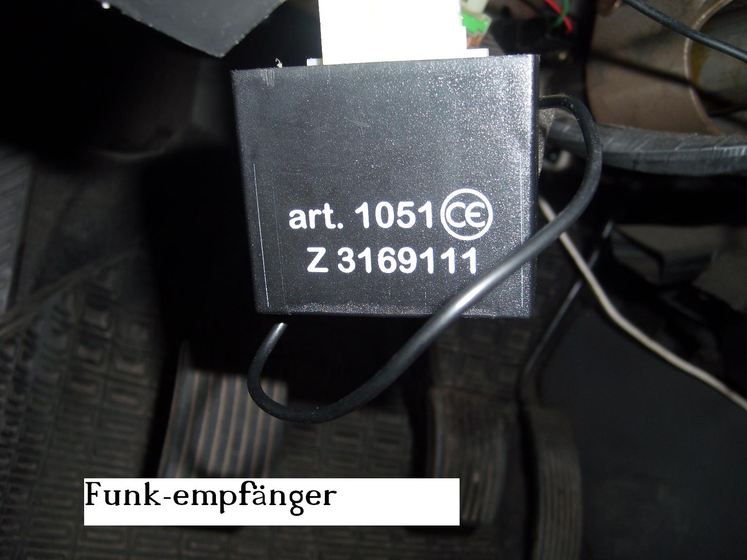

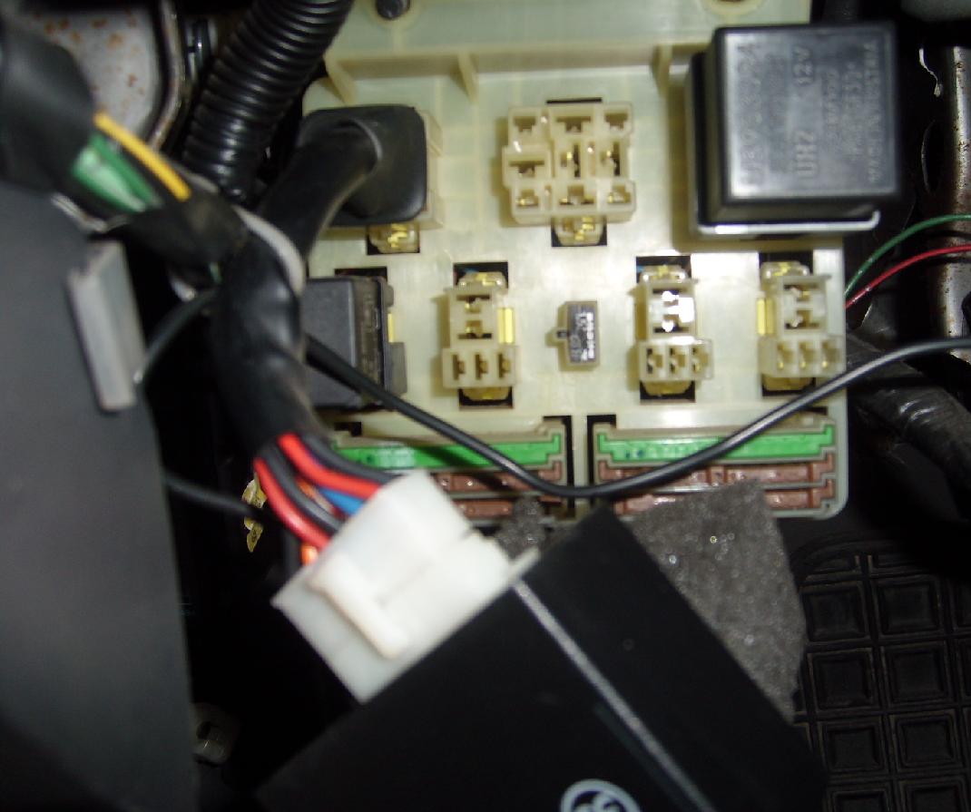

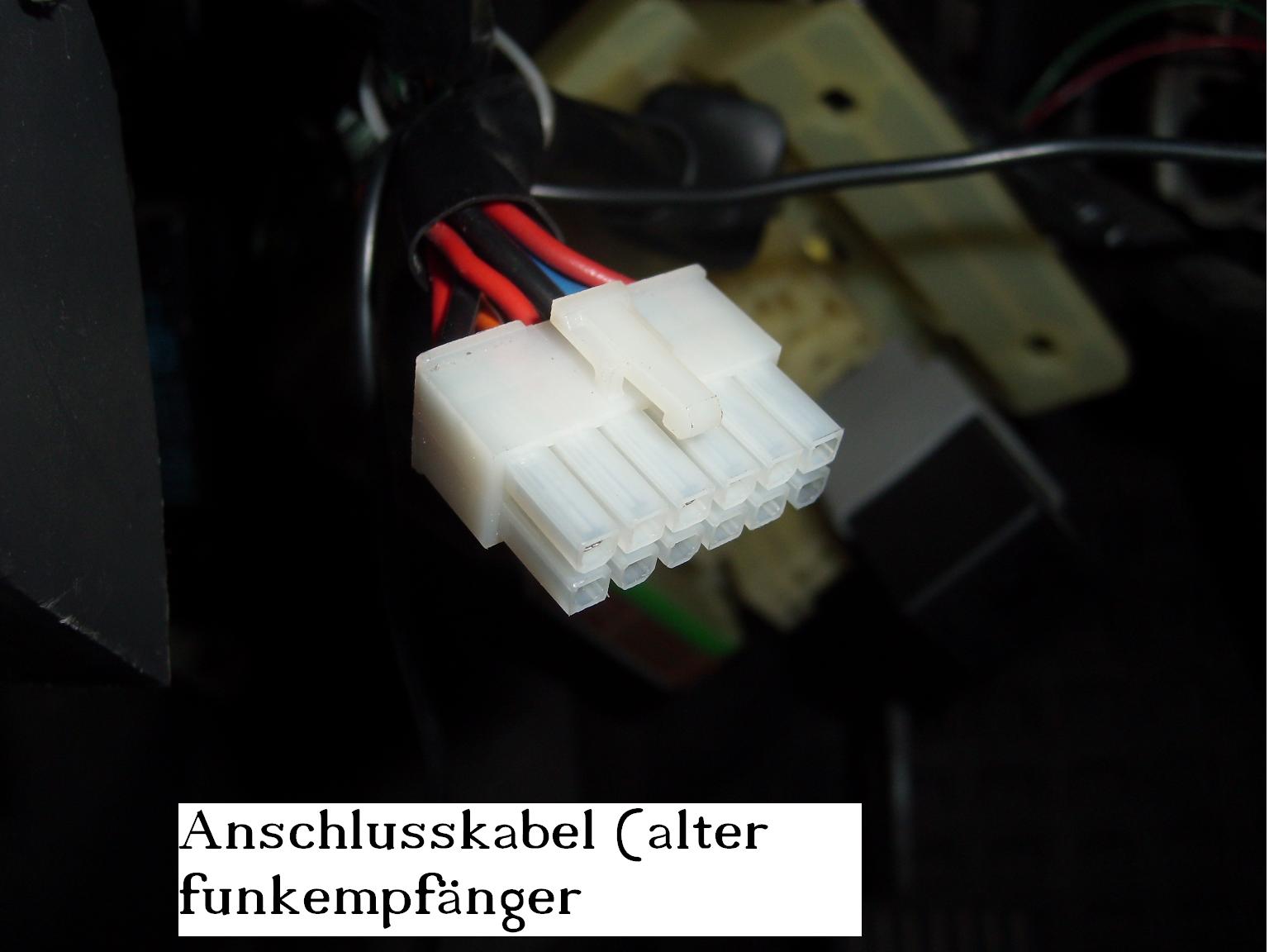

also ich war gerade übern einbauen
@NiceIce
allgemein:
also bei mir sitzt das blinkrelais auf der rechtenseite (bei dir Links).
Links oben sitzt bei mir die Zentralverriegelungs steuer einheit (funkempfänger meiner alten fernbedienung, die weg ist) , lässt sich abziehen.
dort müsste meiner meinug nach die 2 Weisen Kabel zum ansteuern der ZV angeschlossen werden? Korrekt??
Oder kann ich den kompletten Kabelstrang übernehmen und nur die 2 braunen kabel für die blinker extra verlegen (blinker gingen vorher nicht beim aufschließen über die fernbedienung)
Blinkrelais:
kann das braune kabel, nicht direkt am blinkrelais (Platine) angeschlossen werden?
Hat Jemand nen Schlatplan dazu?
Hab gesehen das CariRalf ein foto davon reingestellt hat, steht in der beschreibung vielleicht etwas nützliches drin??

109/185 12.06.2008, 20:42
Servas Moca.
Das Blinkerrelais schaltet ein und aus, die Richtiung allerdings wird vom Blinkhebel angesteuert.
Klemmt Du am Relais fest, funzt das nicht.
In Deinem Fall musst Du ausmessen, welche Kabel am ehemaligen Funkempfänger dafür in Frage kommen.
Oder, einfacher:
Alten Empfänger raus und neu verkabeln.
Blinker an der Lenksäule abnehmen, wie beschrieben.
110/185 13.06.2008, 13:11
NiceIce schrieb:12.06.2008, 20:42Oder, einfacher:
Ist nur ne gute Idee wenn das originale Zentralverrieglungsrelais noch vorhanden ist. Schließlich übernimmt ja der Funkempfänger dessen Aufgabe. Wenn man ein Relais neu kaufen müsste, könnte man gleich ne neue Fernbedienung kaufen und somit wärs Schwachsinn.
Also meine Meinung: dran lassen, wenn das Relais nicht vorhanden ist. :)
Im Normalfall kann man gleich an den Kabelsstrang vorn rangehen, so brauch man die Halterung nicht abbauen, muss man bloß wegen den Kabelfarben mal gucken. So hätte man auch den Vorteil, dass man die eigentlichen Kabel nicht beschädigt.
Und übrigens, die Anleitung für die Originale FFB findet man hier (hatte ich schon mal hochgeladen). :ok:
Ach und nochwas: Die Blinkeransteuerung, wird man bei der der Original FFB nicht abgreifen können, da die FFB keine Blinkeransteuerung hat.

112/185 13.06.2008, 17:21
Also die Original Nachrüst FFB die ich auch drinne hab funktioniert so:
- Original Zentralverriegelungsrelais wird abgezogen -> FFB wird stattdessen angehängt
- der Empfänger der FFB hat das Relais für die Zentralverriegelung integriert - es ist also kein seperates Relais mehr vorhanden
- dadurch funktioniert das öffnen/schließen mit Schlüssel genau so wie bisher auch
- dadurch gibt es auch keine direkte Blinkeransteuerung, da Blinkrelais unabhängig von Zentralverriegelungsrelais
Wenn du alles abziehst, dann geht deine Zentralverriegelung nicht mehr, da ja nichts vorhanden ist, was durchschalten könnte.
Von daher muss entweder das Empfangsmodul dranbleiben oder das alte Relais wieder rein (so wie links oben aufm Bild - ohne Original Nachrüst FFB). :)
