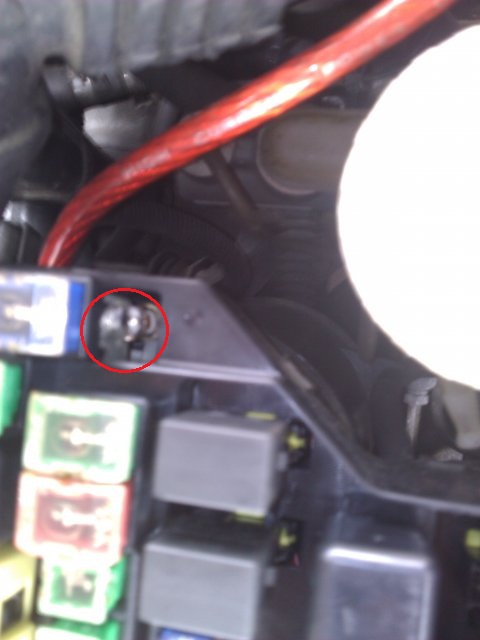

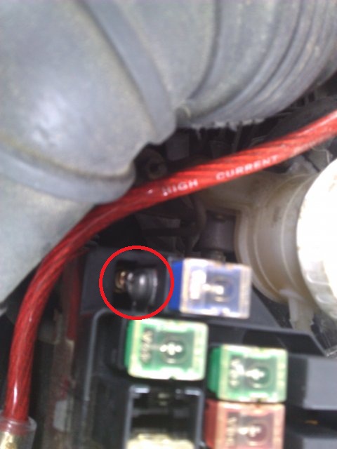

mach mal bitte ein bild von der 100A Sicherung. von "vorne" und von "hinten" . Dankeschön.

So, hat etwas gedauert...hab mit meinem Cari noch ne kleine Ausfahrt gemacht
Bilder sind im Anhang. Bild 1 = Hinten ; Bld 2 = von vorn
Soweit ich noch weiß war das von hinten sogar weiß !
