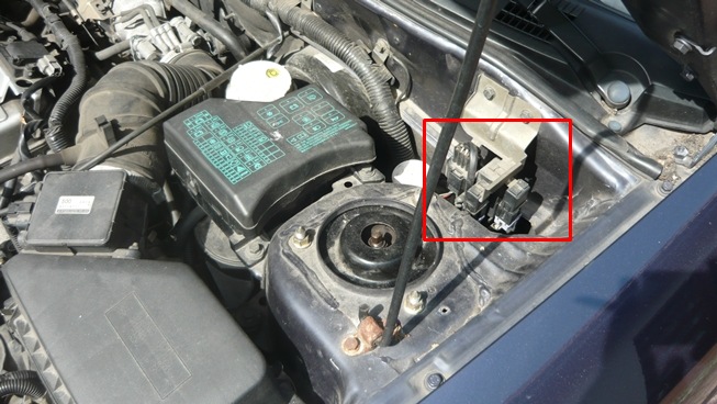

Mach doch mal n Bild von deinem Motorraum ,dann kann man sehen ob diese Relais da sind ,wo sie laut WHB sein sollen.
Hauptsächlich die rechte Seite mit Sicherungskasten.

Hier das Bild des Motorraumes mit Sicherungskasten. :wink:

Mit offenem Sicherungskasten, hätte es wohl mehr gebracht...
20/26 24.07.2012, 18:38
Da sollten die Relais sitzen,ist bisschen klein um genaueres zu sagen aber so auf Anhieb würd ich sagen ,das sind sie.

21/26 24.07.2012, 18:53
Die Relais werden auch bei den Linsenscheinwerfern beim Vorfacelift nachgerüstet. Habe das auch schonmal gesehen und würde auch sagen, dass es sie sind.

23/26 24.07.2012, 22:39
Ich werde sie mal rausnehmen und sehen was passiert.
Meldung danach umgehend. :mod:
-- Edit 25.07.2012 18:22 --
:-( war nix,
hatte beide Relais gezogen Licht blieb immer noch an beim einschalten der Zündung. :wall:
