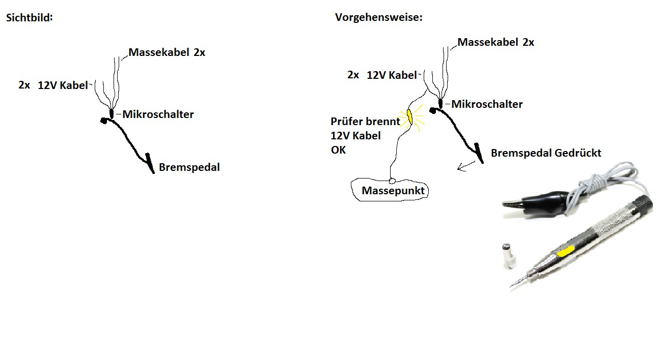

hey,
schraub deine untere blende auf der fahrerseite ab und schau am bremspedal antlang, weiter hinten triffst du dann auf einen kontanktschalter für deine bremse von da aus gehen zei kabel zu deiner dk ecu wie frink schon sagt einmal 12v und einmal masse. die mal prüfen, wenn in ordnung hast du das selbe auch noch an deinem kupplungspedal dazu oben * überm kupplungspedal* die 2 10er muttern von dem relaiskastten lösen ihn nach vorne wegnehmen und genau dahinter ist der schalter für kupplung da geht auch ein kabel weg zu deiner dk ecu das au prüfen. Musst nur schauen da nach meiner annahme am bremspedal schalter somit 4 kabel weggehen was es zu prüfen heisst welche beiden davon für dein tempomat sind und an der kupplung sollten 2 kabel weggehen wo auch zu prüfen ist welches davon zur dk ecu geht und ebenfalls prüfen ob es kontakt hat. Halt am besten schauen das alles an den schaltern kontakt hat was leicht mit nem 12V prüfer geht klemmst ihn ein ende auf masse und schaust 5 cm vom stecker weg ob beide kabel bei GEDRÜCKTER bremse 12 volt haben und masse des selbe nur das du da das ende vom prüfer auf 12V legst ! so würd ich es machen wenn ich falsch liege berichtigt mich =)

Diese blende ist gemeint halt unterm lenkrad die verkleidung wo mit 4 schrauben dran ist.
Die Schalter am Bremspeda muss ich bei gedrückter Bremse ja testen wie du geschrieben hast.
Muss dir
Cruise-Lampe dazu auch eingeschaltet sein und die Zündung an bzw. der Motor eingeschaltet sein oder was ist da nötig?
Gleiche Frage gilt für den Schaltet des Kupplungspedals.
Muss das Kupplungspedal beim Testen der 12V gedrückt sein? Auch bei eingeschalterer Cruise Lampe und/oder der Zündung und Motor?
Habe aber nur ein Multimeter daheim. Wirds damit auch gehen?
-- hinzugefügt am 24.08.2014 15:03:
Also habe soeben die Kabeln auf 12V geprüft.
Bei den Kabeln des Bremskontaktschalters sind es die mittleren 2 Kabeln des Steckers gewesen die auf das Multimeter mit 12V reagiert haben.
Da war es egalv ob der Stecker im Bremskontaktschalter eingesteckt war oder nicht.
Die mittleren beiden Kabeln haben immer 12V angzeigt wenn das Bremspedal NICHT gedrückt war.
Als ich das Bremspedal gedrückt hab, war der Strom bei den Kabeln dann bei 0V.
