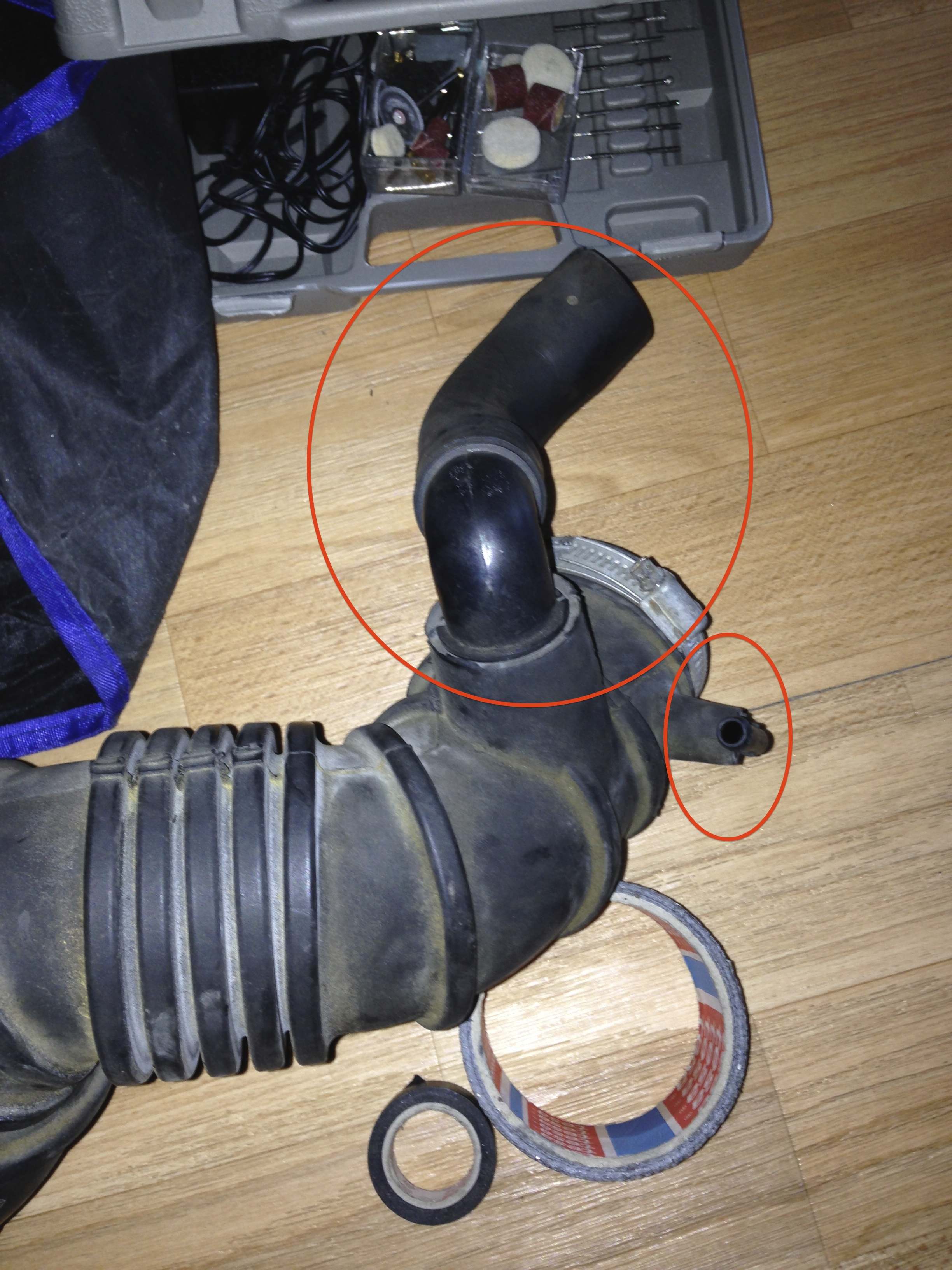

Dann noch ne Frage zu diesen Schläuchen
Gehören die zur AGR ?
Oder hat meiner auch so eine Dichtung in der AGR wie im Workshop beschrieben ?
Wenn ich schonmal dabei bin und alles offen hab würd ich die AGR auch gleich dichtmachen.
Na ja ,beim LMM kannste das nicht unbedingt sehen ,wenn sich im laufe der Jahre ein Schmierfilm auf die Sensoren gelegt hat .
Nein ,die gehören nicht zum AGR.
Der dicke ist die Bypassluftversorgung ,der dünne ist die Kurbelgehäusebelüftung ,die Kurbelgehäuseentlüftung
kommt links am Ventildeckel wieder raus.

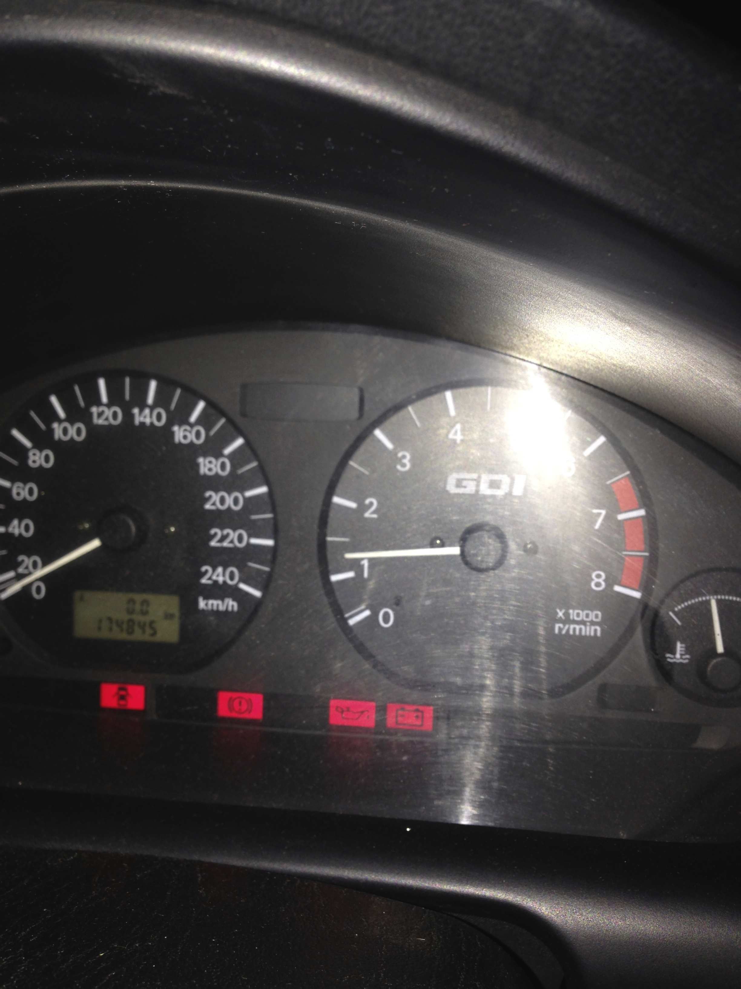

So nachdem ich jetzt gut 2 Std damit verbrachte habe Zündkerzen (3 von oben mit Grün/Gelblichen etwas zugesetzt) und Zündspulen zu reinigen dreh ich nun komplett ab, denn laufen tut der Motor jetzt definitiv ruhiger als vorher (auch wenn die ZK mal getauscht werden sollten) aber...
Nachdem alles wieder zusammen geschraubt war den Motor angemacht, sofort auf 900 U/min hoch, ruhig am laufen und nach 6 Minuten seh ich das die Drehzahl auf 1600 U/min hoch ist der Motor aber lief weiterhin so ruhig wie mit den 900 U/min. Haben dann auch durchgemessen ob die LiMa richtig läuft und hatten 14,4 Volt an der Batterie anliegen.
Nach 10 Minuten Motor aus gemacht und die Nadel vom Drehzahlmesser bleibt wie auf dem Bild zu sehen stehen
So dann gedacht Steuergerät zurücksetzen falls es an den fehlerhaften Daten von vorher liegt.
Nachdem ich die Batterie wieder angeklemmt hab lief der Motor wieder nur auf 400 U/min wie die letzten Tage vorher, ging hoch auf 800 und nach 2 Minuten dann wieder auf 1600 U/min.
Ausserdem geht der Motor jetzt auch wieder nach nur 4-5 Minuten von alleine aus und die Nadel bleibt wieder nur bei 1000 U/min stehen

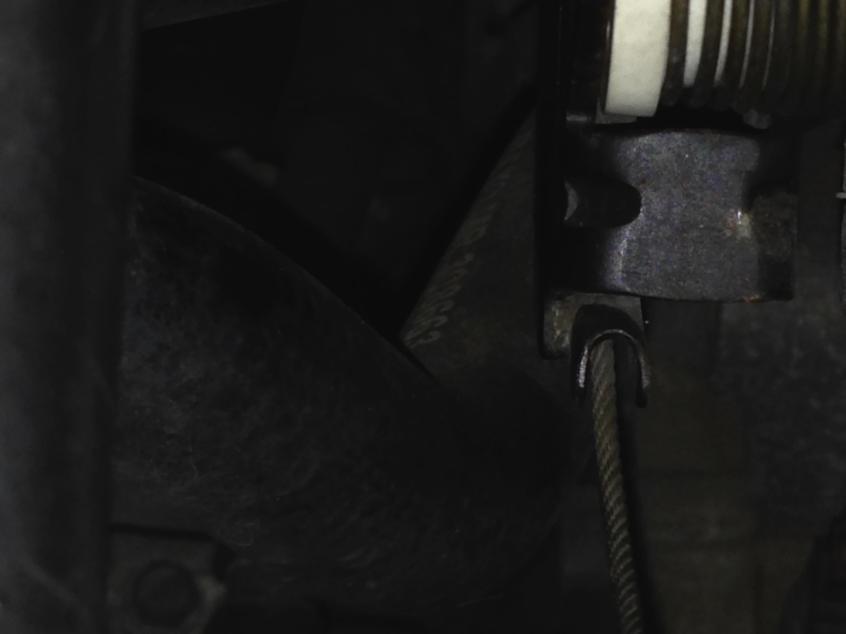

Und der Bowdenzug hängt an der DK leicht durch. Ich weiss nicht wie gut das jetzt auf dem Bild zu erkennen ist. Könnte das wohl auch was damit zu tun haben und wie könnte ich den Draht besser spannen ?
Wenn ich das so lese kommt mir nur als Gedanke ein defektes Kabel in den Sinn. Da ist bestimmt am Steuerteil ein Kabel wackelig, Massekabel gebrochen oder ähnliches. Da geht die Messerei richtig los. Es ist an allen Steuerungen und auch am Zündschloss der Strom zu messen. Wenn die Drehzahl wieder spinnt muss sich da was verändern. Der Regler kanns auch sein, denn der macht gleichmäßigen Strom, Spannungsspitzen machen Steuerteile verrückt, zu wenig auch.
Hast du an der festen SAS gedreht ?
Das ist die Schraube die als Anschlag für die Drosselklappe vorhanden ist.Das dadurch der Seilzug locker ist.
Steht die Drosselklappe aber richtig ,dann ist der Umstand nicht weiter schlimm
Eine andere Möglichkeit wäre wenn ein Ventil oder Verschlauchung undicht wäre und der Motor dadurch Falschluft zieht.
In Frage kommende Ventile wären AGR, Spülventil ,PCV und Drehzahlerhöhungsservo.

So heut hab ich es endlich geschafft das der Wagen endlich mal den Leerlauf gelernt hat, denn zumindest geht er jetzt nicht mehr von alleine Aus wenn ich das Gas antippe oder an eine Ampel ranfahre. Ein Lichtblick
Ne an der Drosselklappe hab ich nix gedreht. Die DK ist komplett geschlossen wenn das Seil durchhängt.
Der DZM zeigt aber weiterhin im Leerlauf 1600 U/min an obwohl der Motor nur mit 700-800 U/min läuft.
Ich glaube der Wagen stand viel zu lange bevor ich den gekauft hab und das ich jetzt erstmal Wartungsarbeiten durchführen muss.
