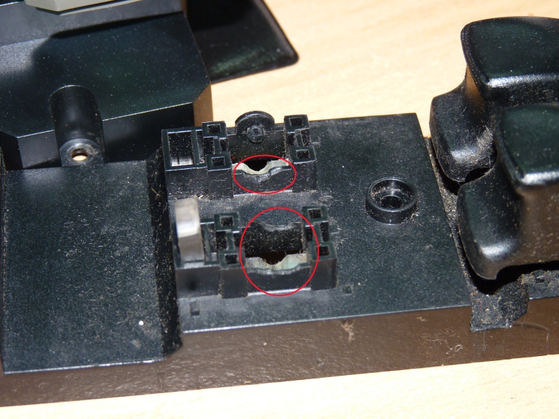

denke mal knopf und stift tun nicht viel helfen .. da sind die halterungen für´s knopf gerissen .. also bei dem den ich vor mir liegen hab isses so
habe einen kaputten da liegen .. vom schwiegervater ..

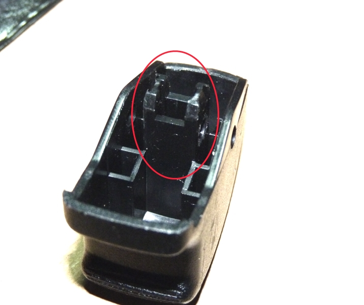

achso verstehe ich hatte das selbe problem mein nicht so begabter vorbesitzer wollte wohl den knopf reparieren und hat die dinger auch abgebrochen
aber bei vielen ist das so das im knopf drinnen die halteungen brechen die sind auch beim reparaturset etwas stabiler gemacht worden
aber da kann ich evtl auch weiter helfen, wenn du noch die abgebrochenen teile hast...
bei mir lagen es nämlich noch im aschenbecher
dazu brauchst du folgendes: sekundenkleber, dünnes Stückchen blech, die abgebrochenen teile
du passt ein stückchen dünnes blech der form an klebst das abgebrochene stück drauf und dann das abgebrochene stück inkl blech auf seinen alten platz.
so verstärkt das blech die klebestelle und es bricht nicht so leicht.
man muss aber viel fummeln das muss etwas schräg stehen damit es nicht bricht.
nach ca 10 versuchen mit viel fummeln, kleben, schleifen, fluchen und papas hilfe hats dann geklappt^^
kann leider keine fotos von machen hab angst das es wieder bricht wenn ich den schalter runter mache

jap also nicht das ganze ding sondern nur diese kleinen füßchen
das auf dem bild ist glaube ich aber schon das vom reperaturset
zumindest sieht das bei meinem so aus
beim alten waren zwischen den füßen nichts (rot markiert)
so das die füße seitlich abgebrochen sind (gelb markiert)
