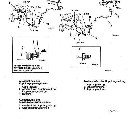

14/16 22.09.2007, 21:37
sag ich doch. Nur das Öl hilft leider nicht lang, diesmal hab ich Fett, wie aus einer Fettpresse drauf bekommen. Soll angeblich lang halten oder gar nicht mehr zum geräusch kommen. Außer ich mache wieder Motorwäsche.. da bin ich gespannt :)

15/16 23.09.2007, 16:24
Sooo ich war grad mal dabei im Werkstatt Handbuch zu blättern... und siehe da was habe ich gefunden :pleace:
Also für alle die das problem auch haben sollten.... bissl die Kolbenstange einfetten und gut is :po: :D
