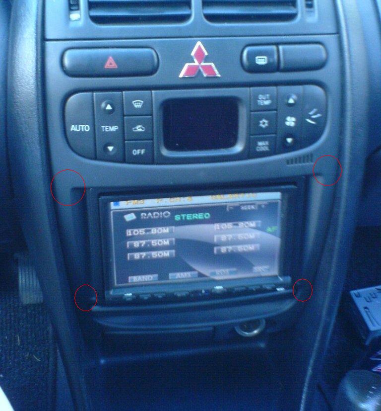

da sind nur 3 schrauben. 2 oben und eine hinter dem Aschenbecher. Allerdings bevor du die konsohle rausziehen willst, musst du dein Autoraio sammt den Einbaurahmen raus montieren, denn dieser kann sich auch verfangen.
Nachdem du die schrauben gelöst hast sind da nur noch 4 solche clipds-dinger
versuchs mal
ich schaue mal ob ich bei mir ein Bild finde
Eugen
EDIT:
so, habe hier ein paar Bilder, weis nicht ob sie dir was helfen:
also bei mir ist es mit ein wenig kraftaufwand gegangen. Radio raus ( wie gesagt, sammt den einbaurahmen, die 3 schrauben raus, und anschließend bischen ziehen.
Eugen

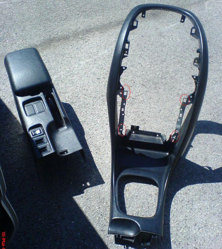

willst du nur die Blende der Mittelkonsohloe ausbauen oder die ganze mittelkonsohle ( oben 2-Bild ) ? dies braucht nähmlich ein paar schrauben, sowie auch zeit mehr zum Ausbau.

DANKE, deine fotos haben mir richtig geholfen. der vorgänger muß die konsole wohl schonmal abgehabt haben, jedenfalls war eine spannfeder so verbogen, das die gar nicht mehr rauswollte. daher hat es so gehat.
