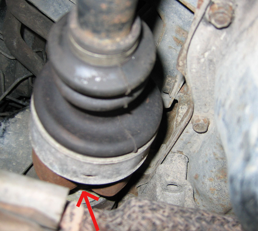

So, ich hab jetzt das Getriebe weitgehend freigelegt und rundrum fast alles abgebaut. Jetzt frage ich mich aber, ob man bei der rechten Welle unbedingt diesen "Federstift" (siehe Foto) rausklopfen muss, oder ob die Welle auch anders rausgeht. Laut Werkstattdownload soll er ja raus. Das sieht mir aber verdammt fest und rostig aus, sodass ich das gerne anders lösen würde, wenn das geht (links war es ja verschraubt, rechts leider nicht). Geht das auch anders? Oder weiß jemand, wie fest diese Stifte sind?
Und dann weiß ich nicht genau, ob der Mittelträger auf dem das Getriebe lagert, auch ab muss. Sieht eigentlich nicht so aus, oder? Wenn die runden Getriebelager ab sind, müsste es doch dran vorbeipassen... dacht ich mir so. Ich glaube im Werkstattdownload steht nichts von Mittelträger ausbauen drin, aber vom Unterbodenschutz; ob der damit gemeint ist? Oder nur die Plastikschürze vorne unten dran?( die ist ja sowieso schon abgebaut).

soweit ich weiß muss der stift raus das die welle auseinandergeht.
am besten mal alles gut mit rostlöser einweichen und dann mal mit nem durchschlag versuchen den stift rauszuklopfen.
du kannst auch das rechte federbein abbauen oder ausm weg bringen und das getriebe mit antriebswelle rausbauen.ist halt bissel unhandlich und beim späteren einbau eher störend.
den mittelträger würde ich rausschrauben.geht soweit ich weiß auch ohne,aber wenn der träger weg ist hast einfach mehr platz. sind ja auch nur 4 schrauben.

So, heute hab ich wieder ein bisschen was gemacht. Der Federstift der rechten Antriebswelle ging erstaunlicherweise sehr gut raus. Motor und Getriebe sind aufgehängt, die unteren Getriebelager sind ab. Morgen nehm ich das Ding raus. ABER: das einzige was jetzt noch dran ist, ist die Tachowelle. Wie geht die denn raus? Da kommt man ja mit keinem normalen Schlüssel ran! Wie habt ihr das gemacht? Hab schon überlegt, einen Ringschlüssel aufzuflexen (wie ein Bremsleitungsschlüssel) um damit um die Welle zu kommen und die rauszuschrauben? Oder geht das auch anders? Und wie ist denn so die Gewichtsverteilung des Getriebes? Ist das mehr hecklastig oder seitig.?
