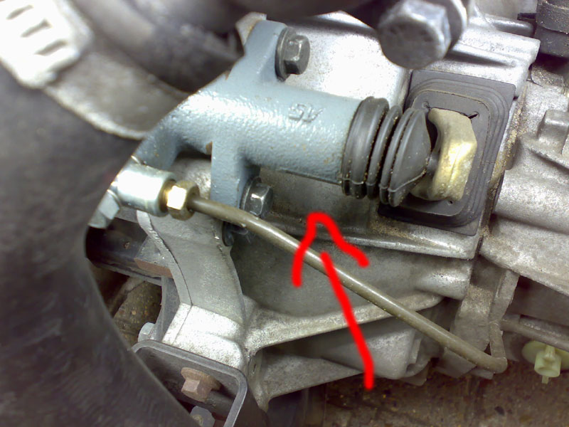

Im Anhang ist ein Bild.
Am Motor suchst Du den Ausrück-Zylinder. Der müsste mit 2 Schrauben am Getriebe befestigt sein.
Du schraubst zuerst die Leitung weg und stellst was drunter, das die Bremsflüssigkeit aufgefangen wird.
ACHTUNG: Bremsflüssigkeit greift LACK an. Also wenn FERTIG gut mit Wasser auspülen, evtl. an dieser Stelle mit Wasserschlauch gut spülen.
Dann die beiden Schrauben, die den Zylinder festhalten, abschrauben.
Zylinder etwas ziehen. Nun wieder loslassen und den Bolzen ausbauen.
Fertig.
Einbau in umgekehrter Reihenfolge.

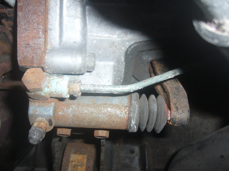

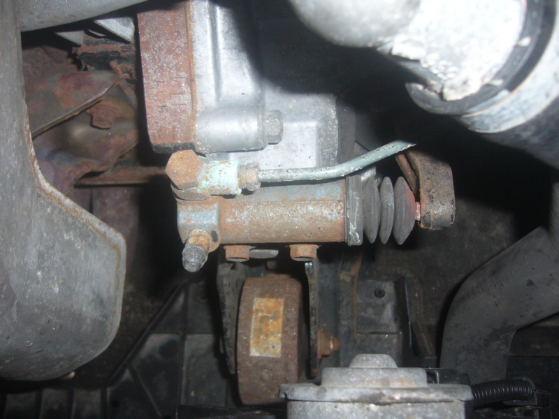

So, hier also die beiden anderen Bilder von meinem.
Wie man sieht: Absolut einfach zum wechseln......kann glaub ich jeder.
WENNS denn so ausschaut wie bei Deinem, ansonsten machst MEHRERE Bilder von Deinem, dann kann ichs Dir auch genau erklären.

Also das Bauteil auf dem bild ist genau das was ich beschrieben habe und aus dieser Gummidichtung kam das öl.
Bei mir sieht es ein wenig anders aus aber es ist definitiv das selbe!

so siehts bei mir aus.. habs hier im forum gefunden.. nach dem ich zuvor lange gesucht habe..
Na siehste.........is ja der gleiche wie bei mir....nur sieht DER neuer aus.
Du schraubst zuerst los, auch die Leitung.
Dann schiebst Du den Zylinder in Richtung des Ausrückhebels, dann hinten Anheben und nach hinten rausziehen.
Der Knubbel, wo im ausrücklager steckt, ist nicht geschraubt, sondern steckt da nur drin.
Ein neuer Zylinder kostet aber um 80 bis 120 Euro, je nachdem, wo du es bekommst.
Du kannst aber auch VERSUCHEN, Deinen Zylinder mit einem Reparatursatz instand zu setzen.......die Anleitung dazu könnt ma machen.......würde halt etwas billiger kommen, aber auch mehr Arbeit.
