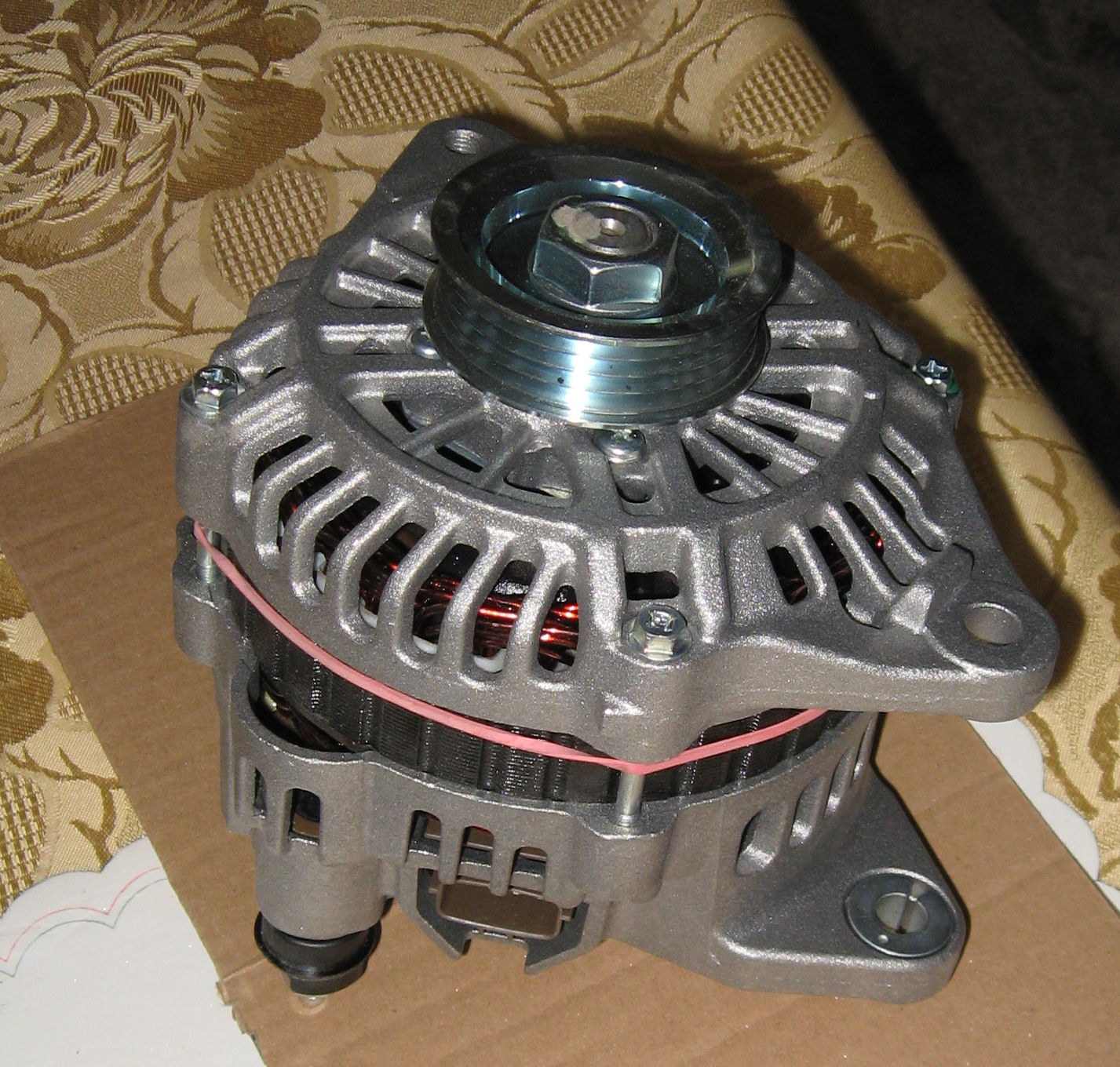

Hi Carisma,
danke für die Info.
Mein Problem ließ sich zum Glück mit einer regenerierten Lima von Elstock lösen. Nun habe ich wieder eine korrekte Ladespannung von 14,2-14,4 Volt. Und das Teil sah dazu auch wie neu aus :ok: Nun bleibt nur noch abzuwarten wie lange es die Batterie noch macht. Ist zwar erst zwei Jahre alt aber immer mit 14,8-15,2 V geladen worden :/

Na siehste, das klingt doch super.
Wenn die Batterie noch nicht so alt ist und nicht nur Kurzstrecke gefahren wird, sehe ich da keine Probleme.
