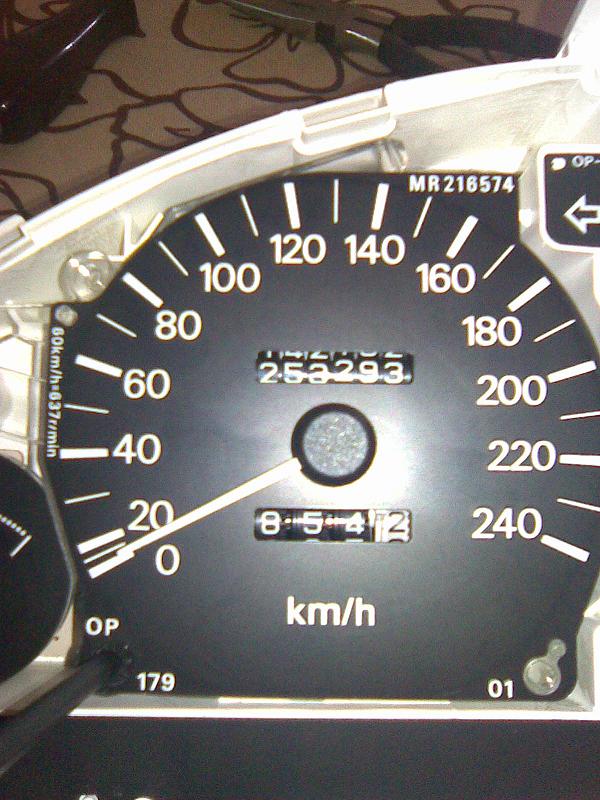

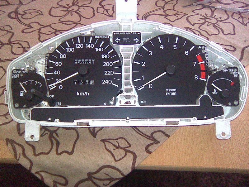

so ich hab grade mal meinen tacho auseinander gehabt. ist ne ganz schöne fummelarbeit.... hab auch gesehen das sich eine kleine umlenkrolle gelöst hat.
schätze das was das problem mit der zu schnellen drehzahl....
also gefahr erkannt, gefahr gebannt.
ich habe denn tacho auch auf denn ca. ursprünglichen kilometerstand eingestellt.
ich werde keine bilder vom komplett demontierten tacho einstellen. nicht das jemand noch zur verkaufsvörderung seines caris denn tacho zurückdrehen will :spin: :spin: ...
hätte ich denn tacho mit ner handelsüblichen bohrmaschine eingestellt müßte dieser sich bei 1500 upm 131 std. ununterbrochen drehen damit ich die diff. von 196.753 km wieder weg bekomme.....
das hätte mir ein bisschen zu lange gedauert....

ne. das hab ich ausprobiert..... denn tacho hab ich ca. 2-3 min. an der bohrmaschine gehabt..... das würde der wohl überleben.......
also die welle macht bei 60 km/h 637 upm.
also bei ner höchstgeschwindigkeit von 180 km/h würde die welle also 1911 upm machen....
mal im anhang ein bildchn....
