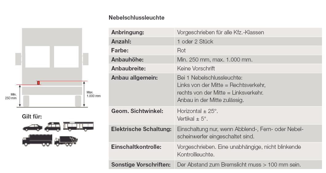

18/19 15.01.2010, 12:03
Kann Xmars nur zustimmen.
Hab noch nen Bild gefunden, wo alle Vorschriften für die NSL schön übersichtlich beschrieben sind. :)
Quelle: Hella - ECE R48
