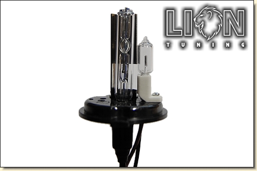

18/20 04.02.2010, 17:27
hier ein bild
solche waren es aber ohne dieses blech hinter der lampe

19/20 04.02.2010, 19:53
Die Dinger sind Schrott gebe noch paar euro mehr aus und hol dir BI-Xenon die Funzen wenigsten am besten in 6000K das fällt nicht gleich so auf.
Bei denen hast du dann auch im Fernlicht Xenon.
