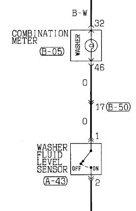

Warum denn gleich so böse?
Es ging um deinen Hinweis, daß durch Entfernen des Birnchens evtl.
der oder gar noch andere Stromkreise unterbrochen werden, das Birnchen also in Reihe geschaltet ist. Das ist grundsätzlich richtig,
denn bei fehlendem Wasser wird ein Kontakt geschlossen, wodurch
das Birnchen mit Strom versorgt wird. Ist es kaputt. dann nutzt der
Kontakt nix. Daß aber irgendwelche Stromkreise duch ein fehlendes
Birnchen zusätzlich auch noch ohne Strom sein sollen, ist doch
wohl Unsinn.
Aber wie auch immer, ein neues/heiles Birnchen wird den Fehler wohl beheben.

carismafreund hat am 04.02.2010, 19:51:Na.ja, hab ja auch keine Lampe, da muß ich halt anders drauf aufmerksam gemacht werden, falls ichs nicht merke, daß kein Wasser kommt.
Sicher das du keine Lampe hast? Ich dachte das wäre serienmäßig beim Carisma.
Die GDIs sollten auf alle Fälle eine haben (zumindest laut dem Handbuch was mir vorliegt).
Laut den Stromlaufplänen (für die Baujahre 96-97) ist auch ein Füllstandsensor vorhanden.
Somit sollten alle Vorface-Carismas diese Anzeige haben. Wie es beim Facelift ist, hab ich keine Ahnung.
