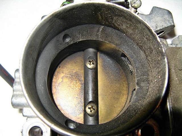

Dann werde ich da auch mal nachschauen .Ich habe aber schon Klappen gesehen die sahen von dieser Seite ganz gewaltig anders aus als meine.Da hätte ich als Neuling sogar gesagt "die muss gesäubert werden"
Diese hier z.B.
Zeigt Drosselklappensteuerung an und nimmt kaum Gas an

Jau, beide habens nötiig, die zweite eh, weil da auch ein Filterproblem vorliegt.
Zuviel ohne Lufi gefahren??
Oder beim Fotoschooting einer mit dem Sandstrahlgerät in der Nähe gewesen?
Achtze bei der machanischen DK auf die Nebenstromkanäle, die sollten besonders gründlich gereinigt werden.

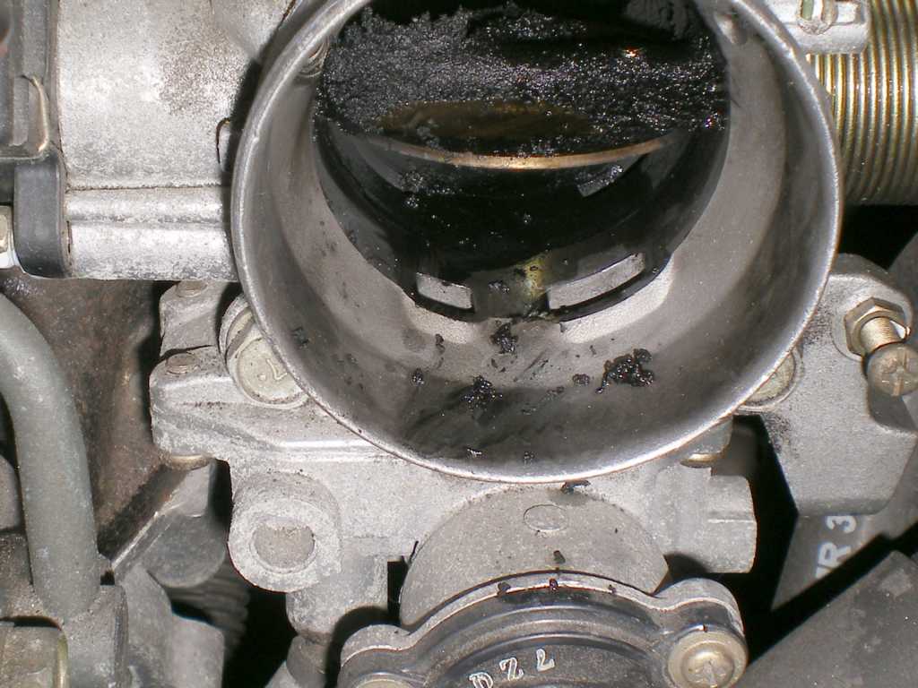

Hab jetzt mal meine Drosselklappe gereingt ,war auch wirklich nötig.
So sah sie aus.
Er zieht jetzt wohl etwas besser ,aber an den Drehzahlschwankungen im kalten Zustand hat sich nichts geändert.
Ich meine sogar es ist schlimmer geworden,nicht wegen der Reinigung,war vorher auch schon.

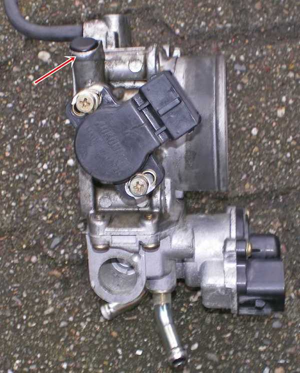

Kann mir jemand sagen wofür diese Schraube (2.Bild)mit dem Gummistopfen drauf ist?
So sah sie aus.
kriege das 2. Bild nicht hochgeladen.
Hab da jetzt ein paar Infos mehr .
Also wollte ich euch auch darüber informieren.
Die Schraube mit dem Gummistopfen ist für eine manuelle Drehzahleinstellung.
Das ist quasi ein Bypass der die Luftversorgung übernimmt wenn die Klappe zu ist.
Die beiden Schläuche sind für die Kaltstarthilfe ,dort sitzt ein Bi-Metall oder Thermowax das sich bei hoher Temperatur ausdehnt und einen Luftkanal verschliesst.
Diese Infos sind nur für die mechanische Drosselklappe(Vorface) gedacht.
