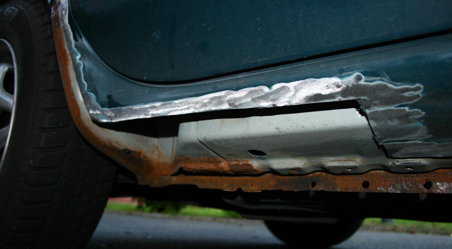

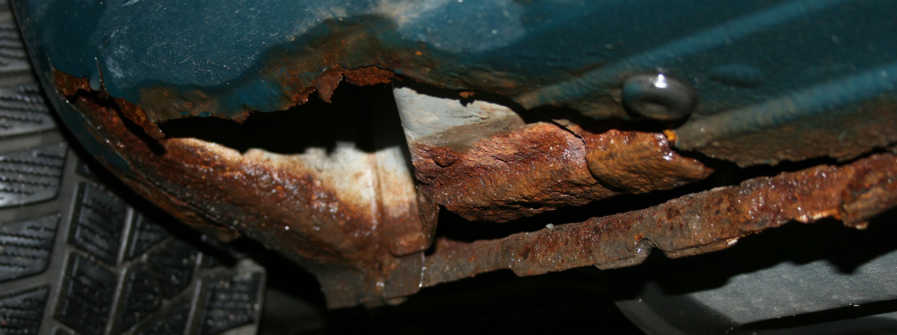

Das ist ja noch gar nichts... Hier mal mein Schweller links. Ich habs dann selbst großflächig rausgetrennt, aber das Blech dann einschweißen lassen.

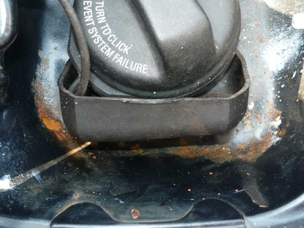

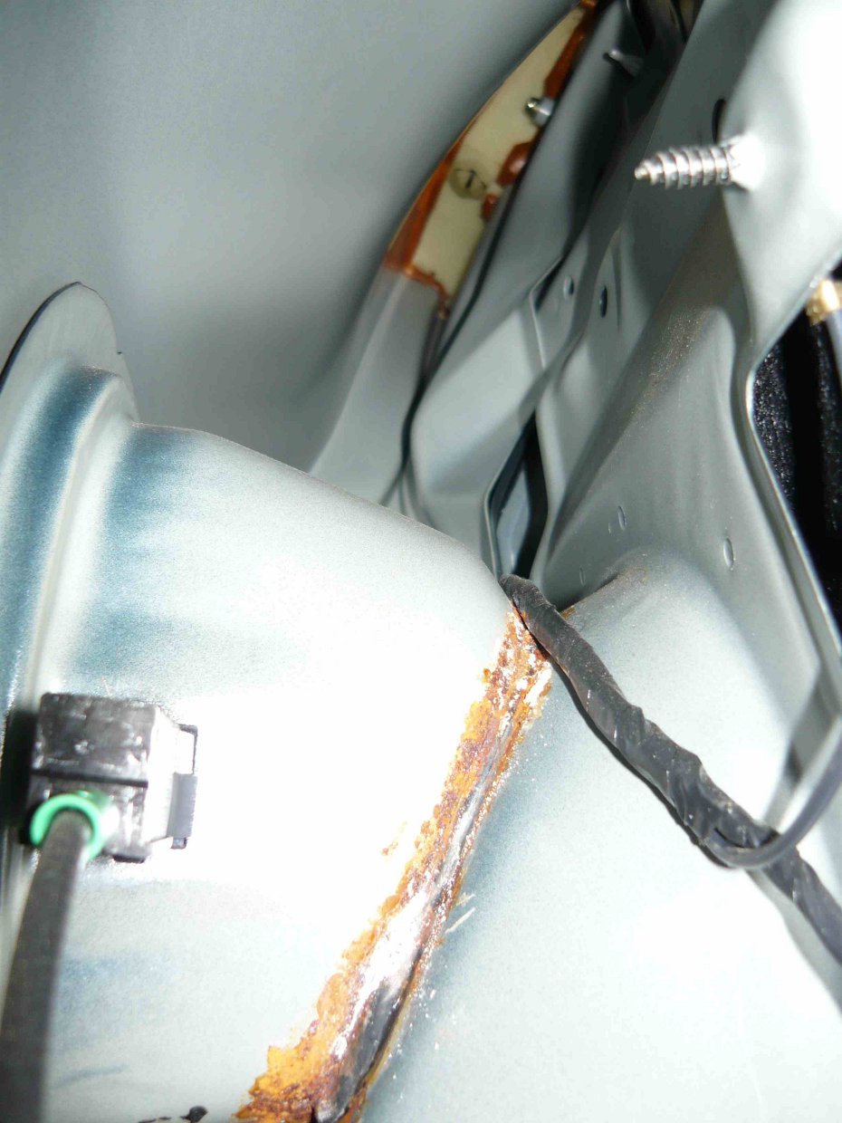

20/44 20.04.2010, 14:37
Brauch dringend hilfe mein Auto gammelt mir unterm Arsch weg!
Rost von innen
Rost von aussen

Also das am Tank lass ich machen und das am fenster versuch ich selbst!

Wenn bei dir der Radkasten von innen noch ok ist, dann kannst du ja auch nur das Tankstutzenblech erneuern lassen. Das soll 75 Euro kosten...
