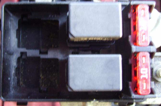

hab mal ne frage...habe gestern mal in den schwarzen Kasten im Motorraum gesehen und musste feststellen, das dort zwei rote 10A-Sicherungen sind und 2 schwarze Relais.....habe jetzt in einem anderen neuerem Thread gelesen, dass es aber 3 Relais sein müssen, oder nicht. :denk:

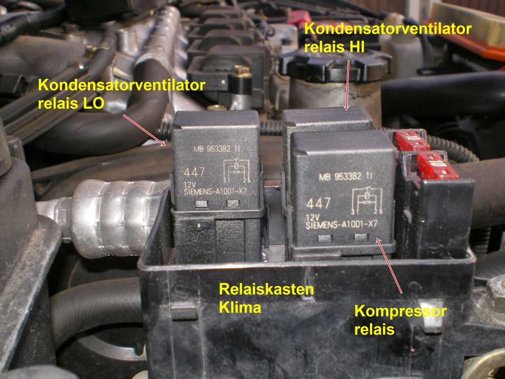

So siehts bei mir aus.

Danke für das schöne Bild, zur veranschauung.....aber bei mir sind da nur 2 Ralais, das hinteren, einzeln stehende Relais (im Bild das linke) fehlt bei mir.....

hab gerade nochmal nachgesehen.... da fehlt ja auch diese Steckverbindung wo das Relais drauf sitzt oder muss das so sein, das wenn keins drinne ist auch keine Verbindung zu irgendwas ist....kann mir nicht vorstellen, dass ich das Ding einfach einsetzt ohne irgendeine Verbindung irgendwo hin..... :denk: :denk: :denk: :hau: :hau: :hau:

Enweder du hast ne einstufige Klimaanl. oder aber du hast ein Relais das sich 2 stufig schalten lässt.
Ne andere Möglichkeit sehe ich da nicht.
Vergleich doch mal die beiden Relais ,bei mir lassen sich alle 3 gegeneinander tauschen und stell doch mal ein Bild hier ein, wenn es so ist.

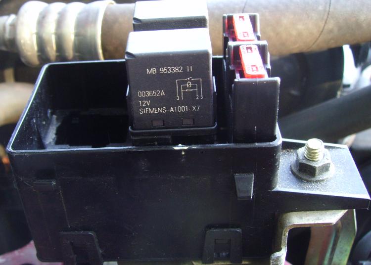

so, habe mal ein paar Fotos gemacht...hoffe die helfen euch und hoffe mir natürlich auch.... :spin:
es sind zwiemla die gleichen Relais eingebaut und zwar
MB 953382 1l
003652A
12V
Siemens-A1001-X7

Und 2 Stufig lässt sich die Klima auch schalten? :?
Oder hast du vielleicht ne Automatische Klima
