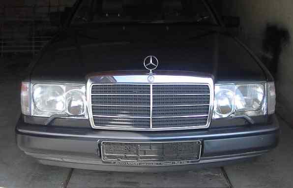

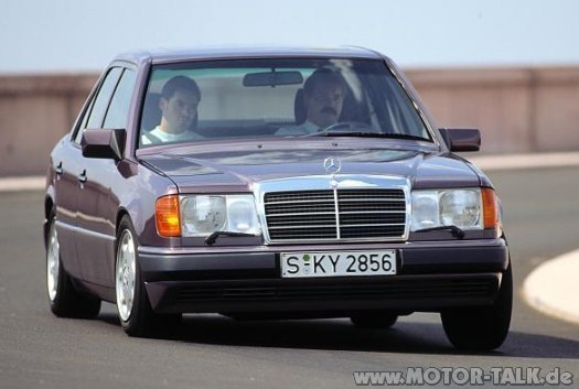

23/24 30.12.2014, 18:24
Naja, die Originale "Riesige" SRA würde ich mir nicht dazu bauen. So eine unauffällige, wie der BMW E39 sie hat evtl.
Ich finde im Winter ist das eine nette spielerei :)
An unserem Mercedes haben wir auch eine SRA aber da gibts dann auch noch nen Wischer dazu :ok:
Unserer hat auch die Selbe Farbe nur die Mopf 2 Haube haben wir und weiße Blinker ;)
W124 SRA
