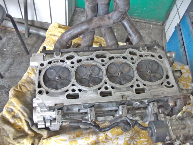

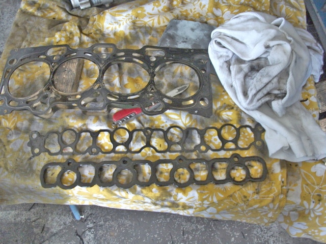

Heute Morgen war es soweit , Ich flippte fast aus . Auf dem Weg zum Kunden wurde der Cari wieder heiss. Ich dachte nicht schon wieder :O
Nach dem Besuch beim Kunden bin ich in eine freie Werkstatt in meiner Nähe gefahren ( mit dummen Gefühl) .
Ich schilderte Ihm - dem Kfz Meister die Syntome - und er tippte sofort auf die Kopfdichtung. Als ich ihm sagte das diese erst vor 8 Tagen gemacht wurde , guckte er mich Merkwürdig an.
Wir haben uns darauf geeinigt das er erstmal nachschaut.
Vor 30 min. rief er mich an und schickte mir folgende Bilder :
Der Meister meinte es währe niemals der Kopf entfernt worden . Die Schrauben waren alle sehr fest und verdreckt :-(
Das bedeutet der Bekannte von mir hat mich beschi..en . Was nun ?
Erstmal werde ich den Cari reparieren lassen . Der Meister hat mir nen freundliches Angebot gemacht . (600€ Inkl. Mat & Lohn) Das Geld werde ich mir aber noch wiederholen .

15/41 30.08.2010, 15:14
lass dir doch von dem bekannten mal die altteile zeigen...
ansonsten check ob kühlwasser und ölfilter neu aussieht.das sollte eigentlich mitgemacht werden bei ner kodi.
aber wenn der wirklich nix gemacht hat...krass

Wäre wirklich krass ,wenn das so wär.
Hab die Bilder mal n bischen aufgehellt ,wenns recht ist ,ist vielleicht was mehr zu erkennen.
Wenn nicht entfern ich sie wieder.

Jetzt kommt es noch dicker - ich habe den Bekannten angerufen. Als ich ihn den neuen Schaden am Motor ansprach legte ersofort auf . Für mich ist das ein sofortiges Schuldeingeständnis. Mein Anwalt sagt das Gleiche . Ich überlege gerade ob ich das Vater Staat erledigen lasse oder ob das auf andere Art geregelt wird .
Aber auch was Gutes ist zu vermelden. Ich habe bei einem KFZ Zubehörhändler die erforderlichen Teile günstiger erworben und das beste morgen sind die Teile da . Der Meister ist damit einverstanden. Dadurch komme ich dochnur noch einen Betrag von 450 € .

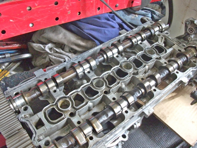

Mist zu früh gefreut - eine Dichtung ist beim Satz nicht dabei gewesen . Und wir brauchen sie Dringend . Leider habe ich den Namen vergessen :denk:
Vielleicht kann mir ja einer hier auf die Sprünge helfen . :pleace:
Die Dichtung sitzt zwischen Nockenwellenblock ( hoffendlich ist die Bezeichnung richtig ) und dem Zylinderkopf ( der Block wo die Ventile sind ) . Sie ist mittig dort angebracht und soll zur abdichtung des Kühlwassers dienen.
Wie heisst diese Dichtung
Danke schon mal und vielleicht weiss einer wo ich eine solche Dichtung im Raum Bremen schnellstens herbekomme
