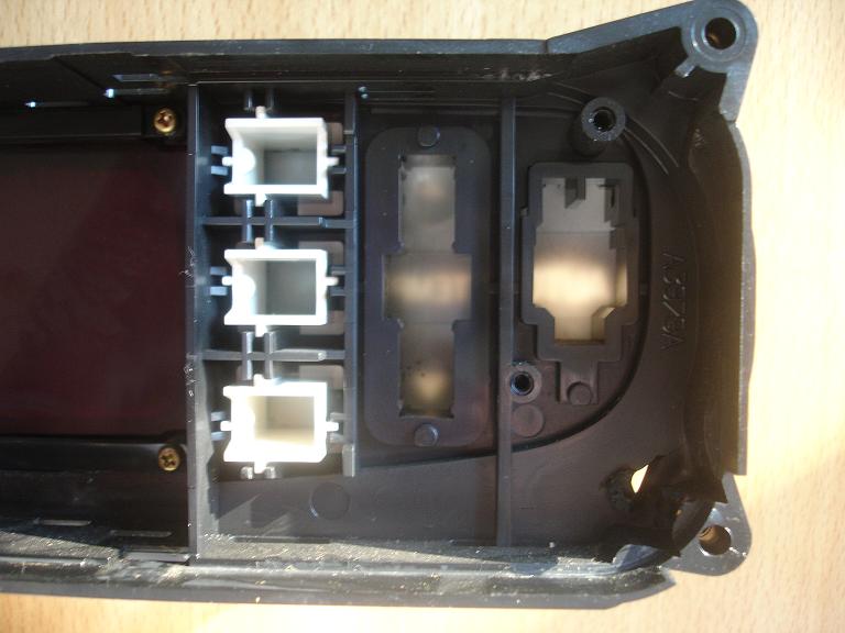

Hier mal einige Bilder, damit man sieht, was auf einen zu kommt, wenn man die Wippen/Schalter wechseln möchte:
Bild 1:
Rückseite der Bedienfront, sobald sie vom eigentlichen Gerät mit 4 Schrauben gelöst wurde
Bild 2:
Die Schraube vom Kunststoffhalter gelöst und selbige abgenommen
Bild 3:
Die Wippe vorsichtig hochgehebelt - dabei ist mir eine der beiden Nasen abgebrochen...also gaaaanz vorsichtig und gleichmäßig hebeln! Die Wippe hält aber auch mit der einen Nase wie vorher
Bild 4:
Nun kann man den Rückteil des Schalters nach hinten durchdrücken...man sieht hier Vorder- und Rückteil des eigentlichen Schalters
Der Einbau erfolgt einfach in umgekehrter Reihenfolge!
Bild 1:
Bild 2:
Bild 3:
Bild 4:
Die beiden fehlenden Bilder:
