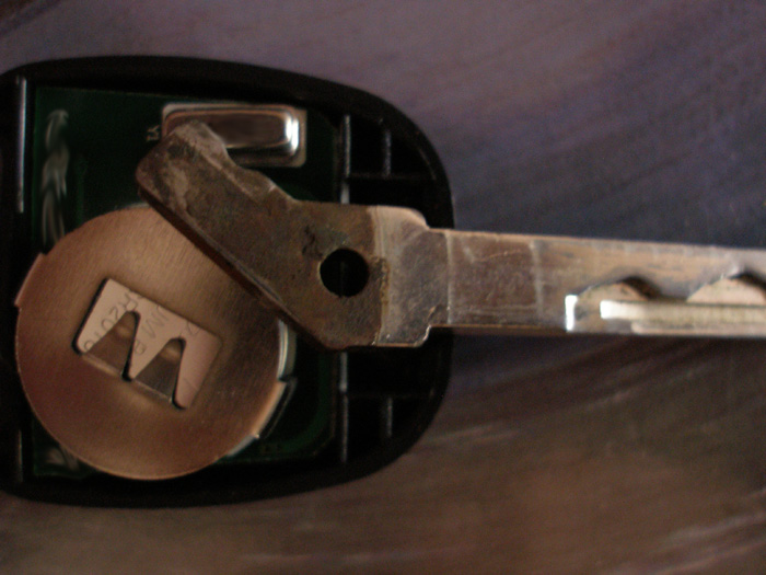

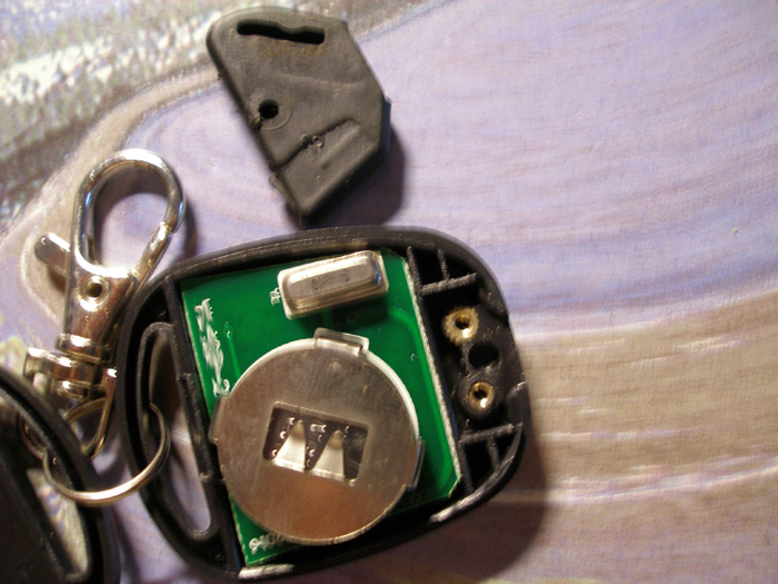

Nun erstmal zum Schlüssel (Einbau erfolgt dann hoffentlich am Samstag).
Der integrierte Rohling ist bei weitem breiter als das Original, bin mal wieder gespannt, was der Schlüsseldienst nachher sagt.
Also die Löcher die gebohrt werden müssen sind dermassen knapp am Rand, mir schwant fürchterliches, nichts desto Trotz, denke ich müsste es trotzdem sehr gut halten. Der Schlüssel kann ja selbst wenn es keine Löcher, sondern nur seitliche Einkerbungen würden nicht nach unten weg.
Das Material, naja ziemliche Billigplastik wie oft der einem runterfallen darf?
Nochmal eine andere evtl. ganz blöde Frage, wie ist das mit diesen Millionen von Codes, wenn nun 3 Autos mit derselben FB nebeneinanderstehen würden, könnte dann jeder den Wagen des anderen aufbekommen? Mir ist das alles etwas suspekt mit so einem "Universalding".
http://www.elektrocity-kunz.de/product_ ... ndern.html
(Bei ebay 10 Euro günstiger)

Wie ich das sehe, passt der Transponder SO nicht rein.
Du musst das Plastik aussen rum noch entfernen, bzw. den Transponder rausziehen.
Aber oben ist der Transponder zu weit weg vom Schloß.
Der Rohling passt ebenso nicht........also doch den Originalschlüßel schleifen und anpassen.
Versuch, den Transponder so nahe am Schlüßel zu bringen...aber wie ich das sehe, wird das nicht klappen.
Schade.......Alarmconzept hat sich bemüht und aufgegeben.........
Im Nachhinein auch vollkommen ok, da der Originalschlüßel eh kaputt ist........wegen dem Transponder..........
Ich tippe stark drauf, das die FFB auch eine minimale Reichweite hat.
Was die Sicherheit angeht........brauchst Du dir keinen Kopf machen,wenn die Angaben stimmen.
bei 3 Millionen Code´s kannste ne ganze weile damit leben.........wäre ein 6.er im loto wahrscheinlicher.
Aus meiner Sicht hast du das Geld umsonst ausgegeben.
Der Transponder passt nicht von der Position her nicht, bzw. wird kein Siganl abgeben.........
Und das einpasasen vom Originalschlüßel wird auch noch umständlicher.
Tut mir leid, nichts anderes sagen zu können.........
Ich bleibe bei Alarmconzept.........
