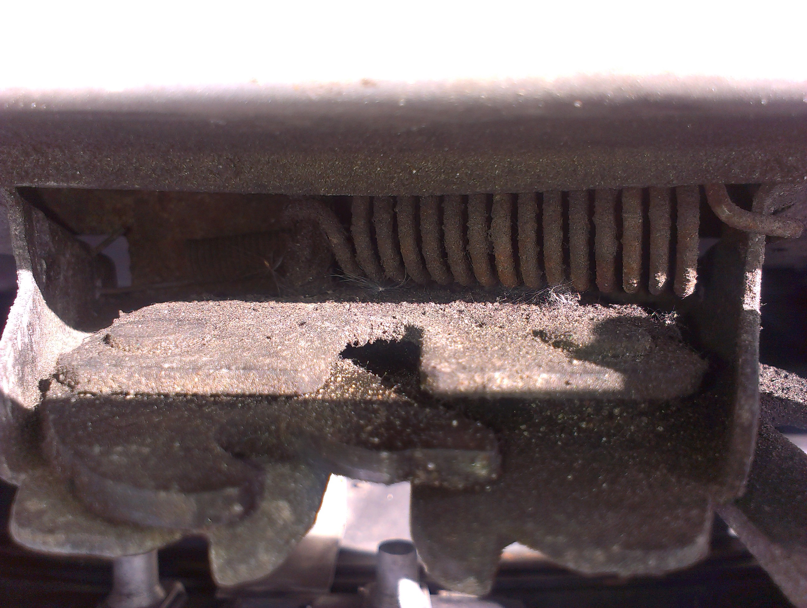

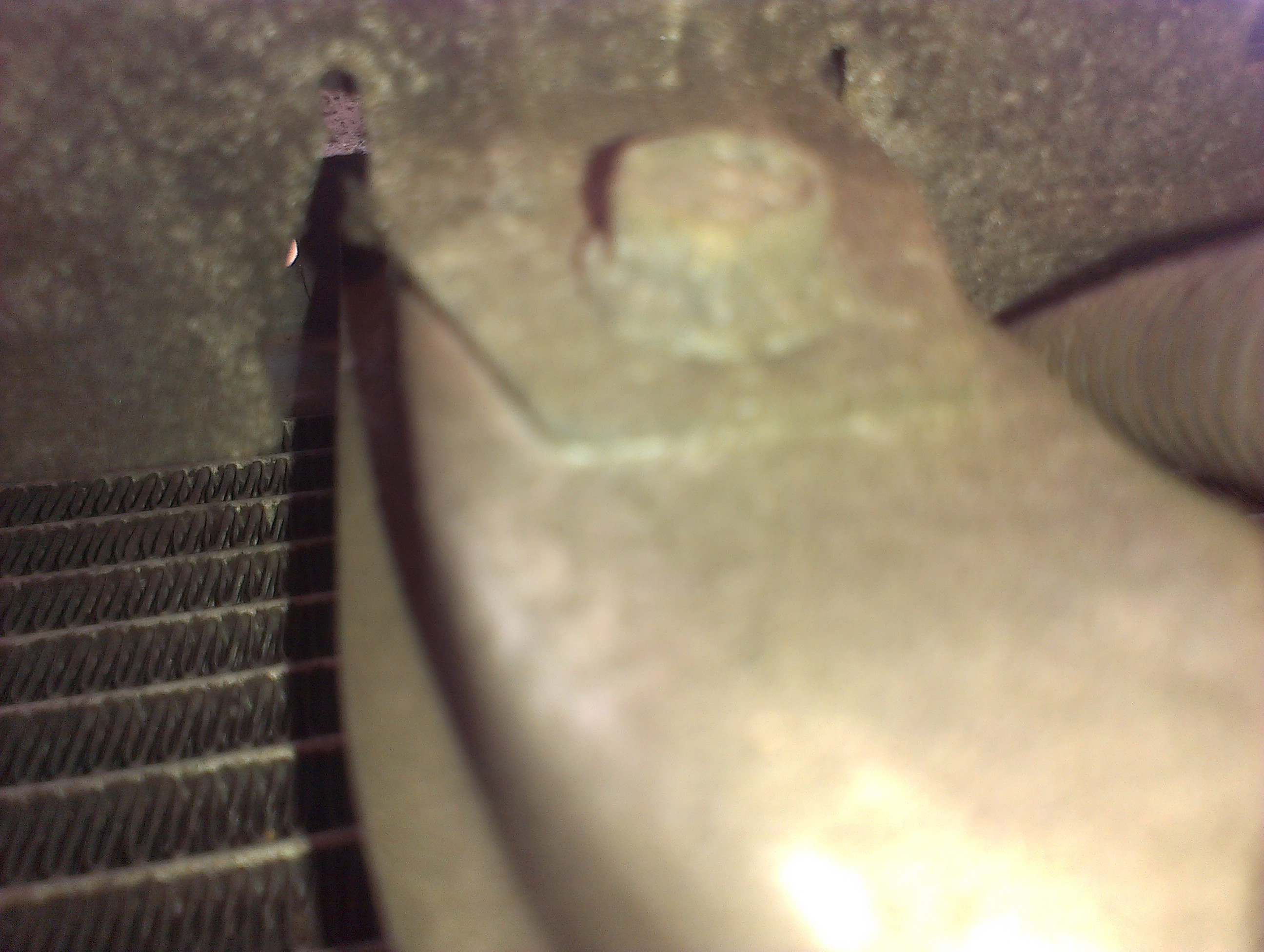

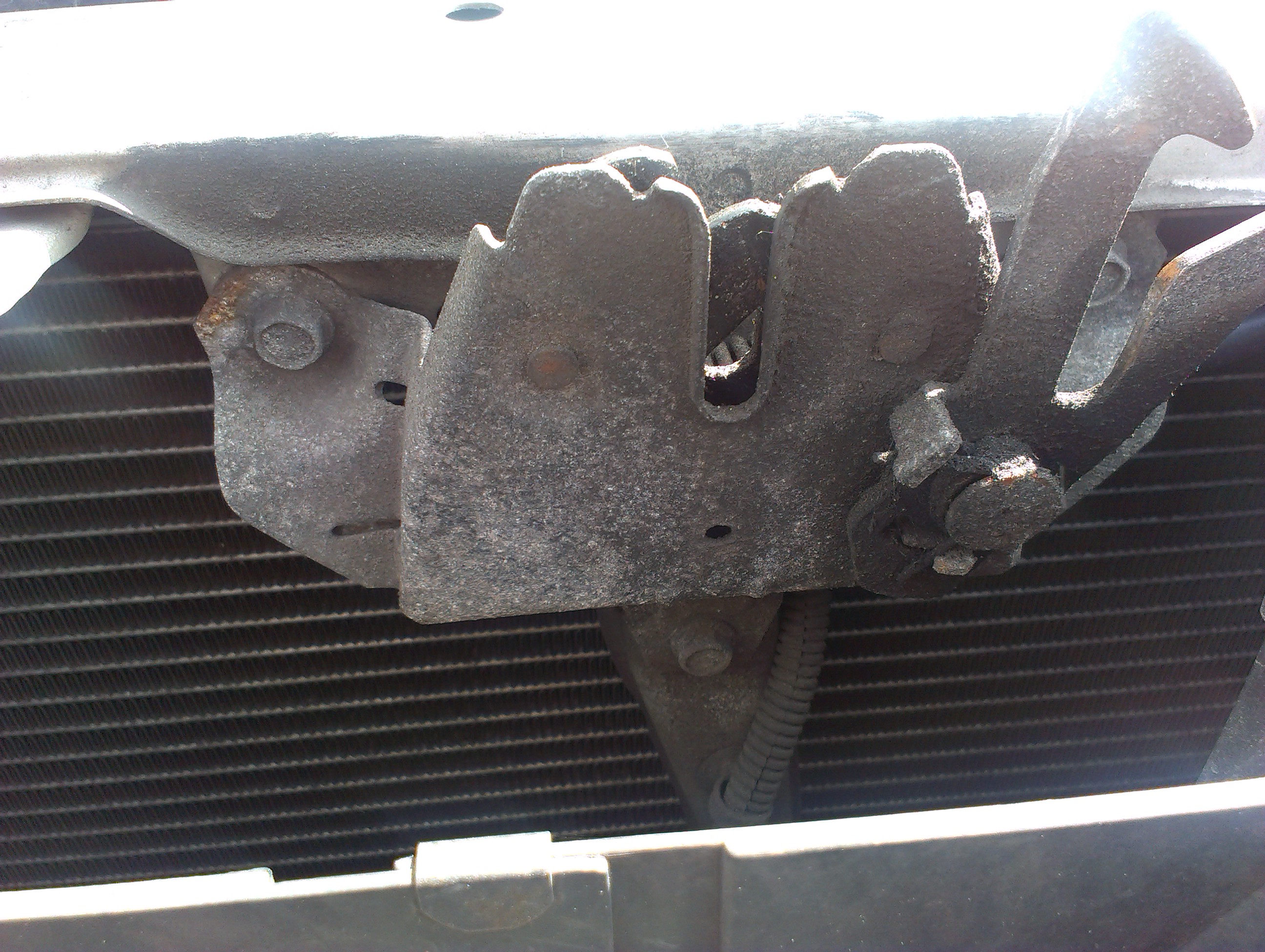

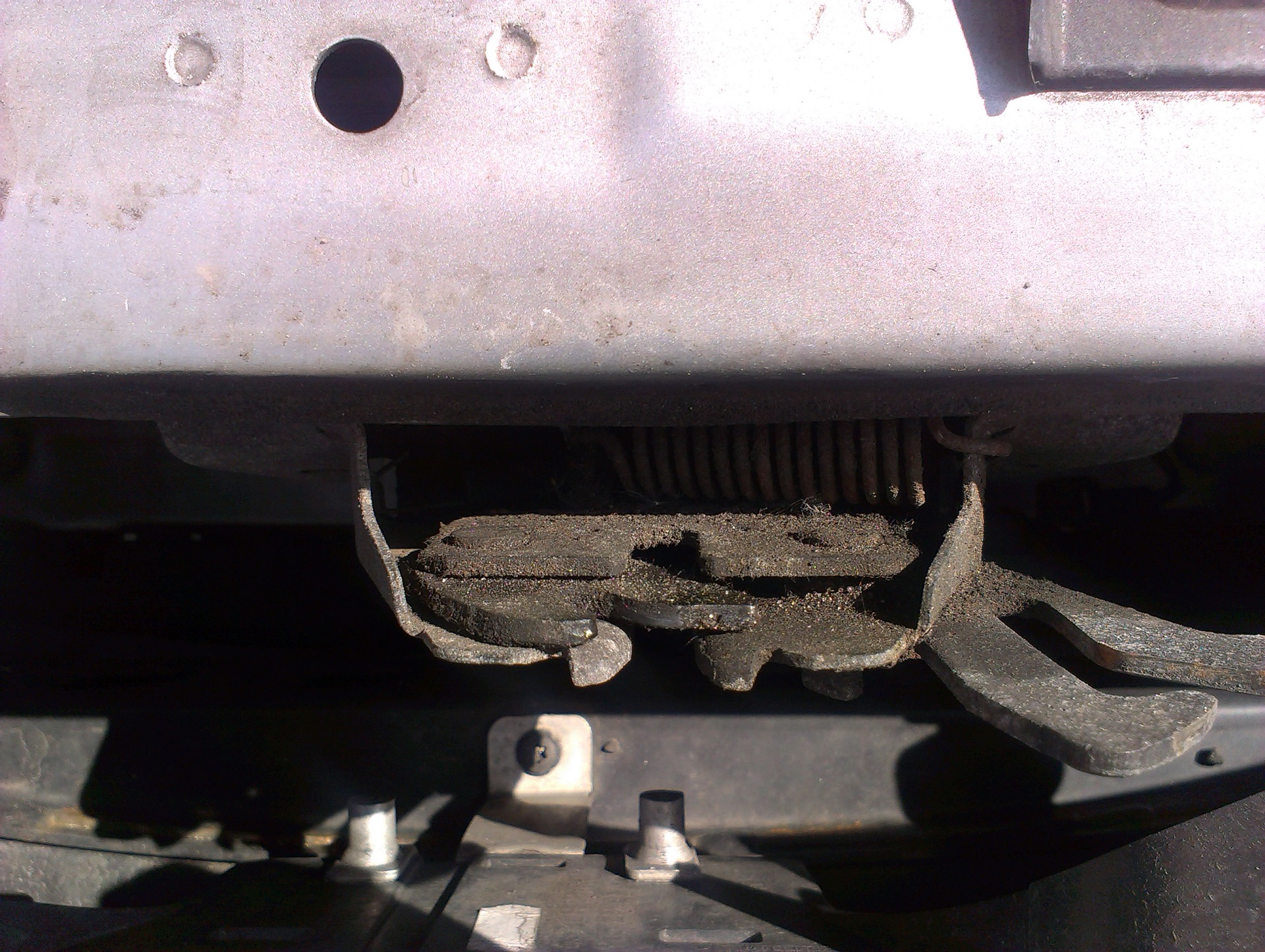

Kann vielleicht jemand das Motorhaubenschloss bei seinem Cari bitte für mich Fotografieren? Ist der Facelift. Damit ich ungefähr weiß in welche richtung ich etwas drücken muß oder etwas ziehen kann. Optimal wäre natürlich wenn ich eine der beiden Schwarzen ühlrippen oder wie sie heißen in der Front raus nehmen könnte.

Hier mal schnell in der Pause mit dem Handy geknipst. Auf den ersten Blick scheint es noch das kleinste Problem zu sein überhaupt mit Hand oder Werkzeug da hin zu kommen. Der Mechanismus ist eigentlich von allen Seiten so zugebaut, dass man da dann nochmal zaubern müsste. Evtl die Halterung komplett abschrauben und alles mit der Haube zusammen rausheben?
Von vorne:
Von oben:
Von oben, etwas näher:
Und von unten, hier scheints auch keinen wirklichen Angriffpunkt ausser der Seildurchführung zu geben:
Mein erster laienhafter Versuch wäre wohl aufbocken, das Schutzblech unten irgendwie weg bekommen und dann von da bis nach oben durchgreifen um die drei Schrauben zu lösen.
