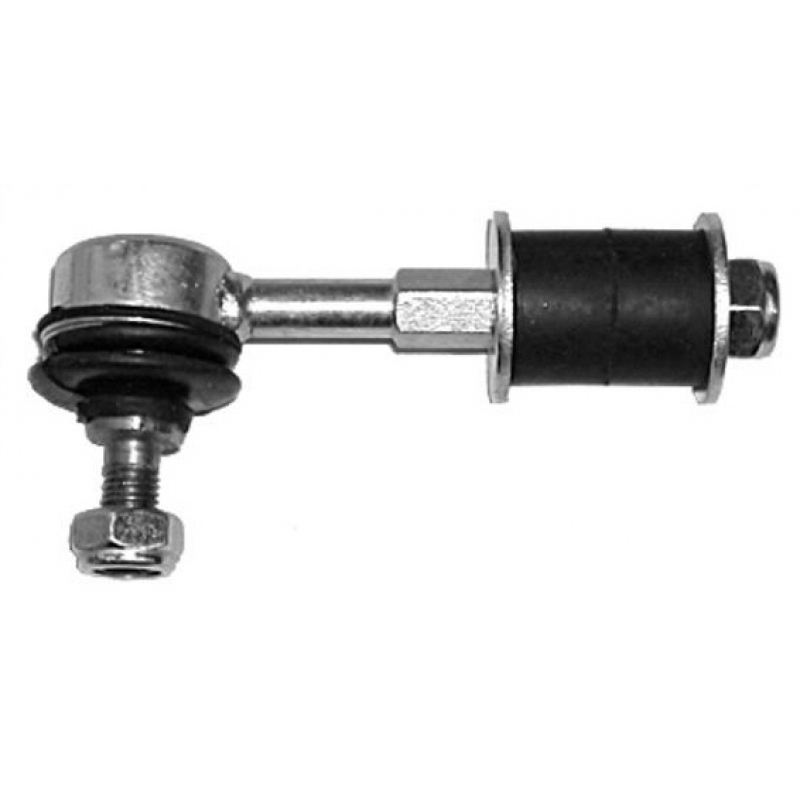

meinst du so ein ding?

b00gie hat am 16.06.2007, 15:00:asoooo hm du meinst das Traggelenkt? hm nein das Tragglenk verbindet Bremssattel mit Querlenker :denk:
nein mussen du gucken da ist der stabi mit dran befestigt an dem querlänker

da ich bei mir einen koppelstangenwechsel durchführen will, will ich mal das thema aus der versenkung holen...
blöde frage vorweg:
was ist mit "koppelstange" gemeint? ist es das teil auf dem unten? im fahrwerk-workshop sieht das als "koppelstange" beschrieben teil iwie anders aus... oder handelt es sich bei meinem teil um eine stabistrebe? :denk:
muss man beim wechsel iwas beachten? drehmoment/entlastete achse o.ä?
nach meinem persönlichen verständnis hätte ich jetzt einfach die ganze vorderachse angehoben und die querlenker auf böcken abgestellt, sodass die räder zwar freihängen, aber dennoch das fahrwerk den normalen "druck" hat, als wenn das auto auf der straße stehen würde... dann würde ich einfach die obere und untere mutter der alten stange/strebe lösen, das altteil rausnehmen, neues teil einsetzen und die entsprechenden muttern wieder festziehen (drehmoment?).. soweit sogut?
da ich mich morgen an die sache ran machen will, wäre es super, wenn ich diverse hilfreiche antworten bekomme... :ok:
danke euch... :flower:
stabistrebe oder koppelstange?

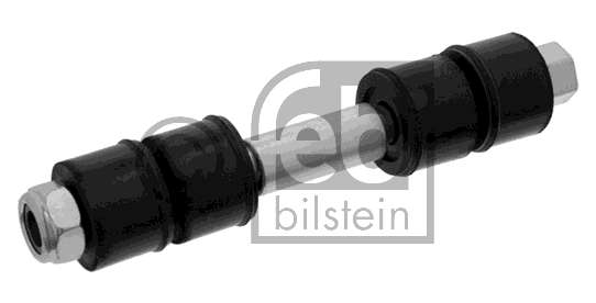

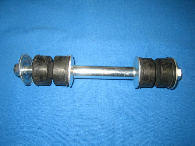

Also als ich bei Mitsu war und meine Koppelstangen geholt habe, habe ich für hinten sowas bekommen, wie auf Bild1. Auf Bild 2 siehst was ich für Vorne bekommen habe.
Die hinteren habe ich ganz einfach im Stand auf 2 kleinen Rampen gewechselt. Vorne habe ich ganz normal den Wagenheber angesetzt und das Rad abgenommen. (Evtl auch den Achsschenkel abgestüzt, bin mir nicht mehr ganz sicher) Auf jedenfall drehste vorne so fest, bis das Restgewinde 21mm beträgt. (Zumindest bei original Mitsuteilen, da andere Hersteller evtl andere Längen haben)

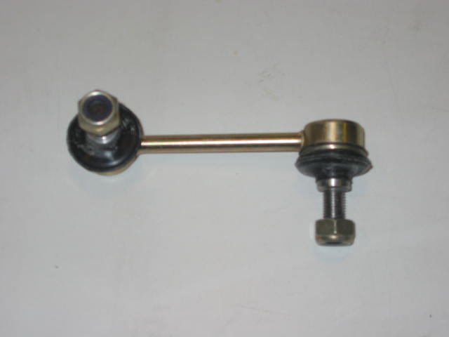

meine neuen(die alten auch) Koppelstangen für die Scheibenbremsachse sehen bei mir so aus.

Ich muss mit dem Trinken aufhören :prost: kann auch sein, dass die hinten so aussahen, Vorne habe ich aber definitiv Recht :haha: Hatte mich da noch gewundert, wie so eine normale Stange mit paar Gummis ~16€ kosten kann.

Die Koppelstangen bei mir waren eher die von Nokx seinem bild... :ok:
