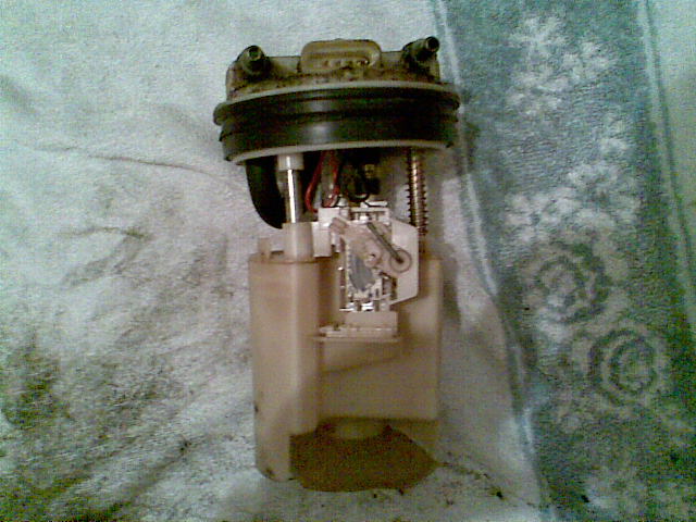

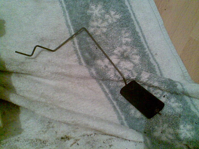

hab hier mal ein paar bilder von meiner alten pumpe.... vieleicht hilft das weiter mit dem problem mit der anzeige....

Man Problem war das die Tankanzeige gesponnen hat, weil sich im Tank ein Unterdruck aufgebaut hat, und sich der Tank dadurch verformt hat.
Mittlerweile hab ich den Tankdeckel gesäubert und die Dichtung entfernt und es bildet sich kein Unterdruck mehr. :ok:
Ob die Tankanzeige richtig geht, muss ich erst mal abwarten. Vlt. pegelt sie sich noch ein. Ansonsten muss ich sie neu einstellen. :)

38/120 12.06.2008, 12:23
da hast du wohl recht mit......
seitdem ich ne neue pumpe samt schwimmer und so habe, geht bei mir die lampe erst an wenn die nadel schon fast unten aufliegt..... vorher ging sie an als die nadel ein strich über rot war..... ich glaube ich biege mal denn schwimmer etwas nach unten. dann müsste die lampe rein theoretisch früher angehen.....
