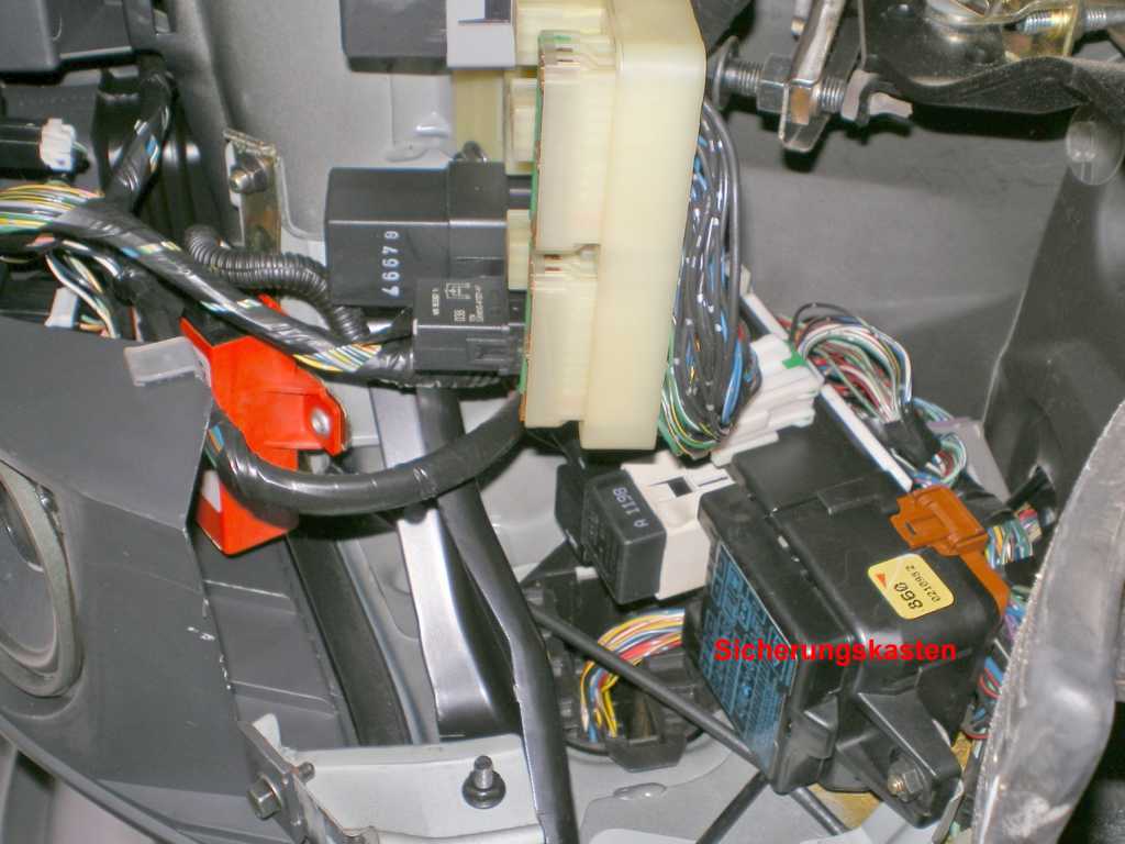

Schei.. Werkstatt kann man da nur sagen.
Das Gebläserelais hat eigentlich nichts mit der Klima direkt zu tun,deswegen kann ich mir nicht vorstellen das dieses Relais anders ist als das Orignale .
Das Problem wird nur die Bezeichnung von dem defekten Relais sein ,denn damit kann Mitsu nichts anfangen und lässt dich im Regen stehen.
Das Gebläserelais sitzt oberhalb im Fussraum ganz links auf der linken Relaisplatine über den Sicherungen.Da sind noch 2 weitere ,wenn es denn das Gebläserelais ist was du brauchst.
Besseres Bild hab ich leider nicht zur Hand.
