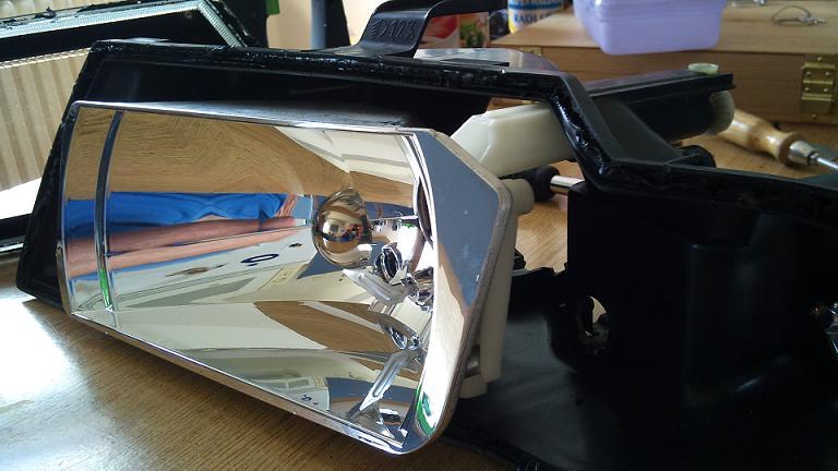

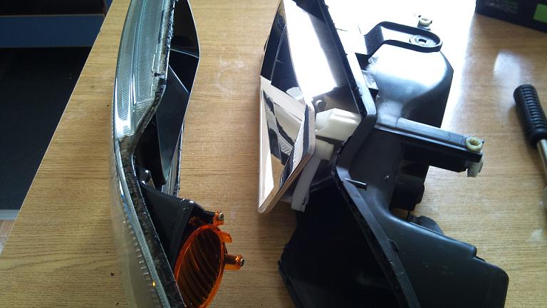

Soooo liebe Gemeinde,ich hab es getan :grins:
Habe mich an einem Scheinwerfer gewagt.
Als erstes mal die Klammern lösen.Dann habe ich zuerst den Ofen auf Umluft und ca.70 Grad vorgeheißt,den Scheinwerfer rein und 5 Min. gewartet.
Rausgenommen und versucht zuöffnen.
Aber Fehlanzeige,der Kleber war noch nicht weich genug.
Dann den Scheinwerfer wieder rein und den Ofen auf ca.100 Grad gestellt.
Nochmal ca. 4 Min."gebacken".
Wärendessen die Senseomaschine klar gemacht.
Anschlissend den Scheinwerfer aus dem Ofen geholt,Ging ohne Handschuhe, und vorsichtig an der Blinkerseite angefangen beide Teile zu lösen.Und siehe da es klappt. :jump:
Der Kleber ist dann ungefähr so zäh wie frisch gekauter Kaugummi.
Hier schonmal ein paar Bilder.
Achja,Flach geworden ist er nicht.Und die Streuscheibe ist auch noch Top,sprich keine Verformungen oder so ähnlich.

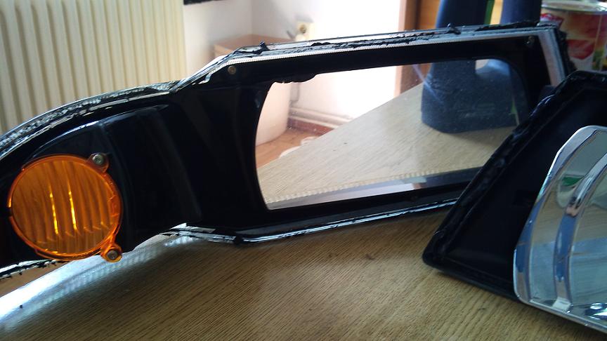

Und noch 2 Bilder.

Mal doof gefragt, hätte man das auch nicht vorsichtig mit einem Kattamesser aufschneiden können. :denk:
36/52 10.07.2011, 19:59
Mit einem Kattermesser kommst nicht an den Kleber ran.Da das Frontglas in einer Sicke sitzt.Und in dieser Sicke ist auch der Kleber.Kann man auf dem vorletzten Bild sehen.
