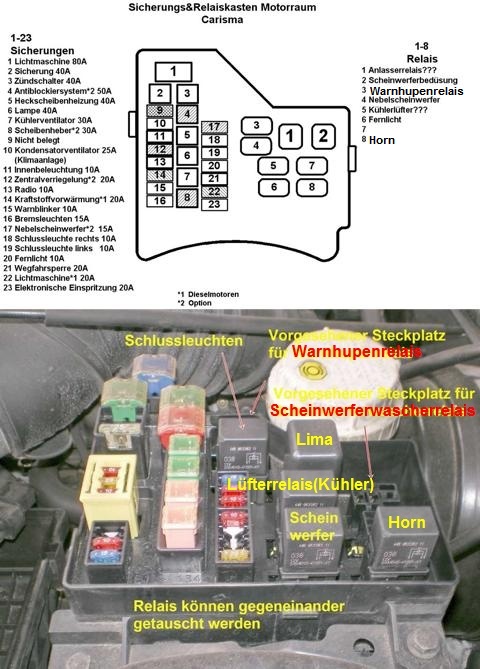

Musst im 96er Manual die Seite 4-28 suchen,nach Alternator Relay.
Im 97er ist nur das für den Diesel drin.
Da ist ne Diode vorhanden.
Aber das wird dich auch nicht weiterbringen.
Das Limarelais müsste das grösste Relais im Motorrelaiskasten sein.
Glaube die sind alle gleich ,bis auf eben das Limarelais.
Auf der Zeichnung die Nummer 1
CariSicherungskästen Carisma1-2-vert.JPG (121.58 KiB) 711x betrachtet
