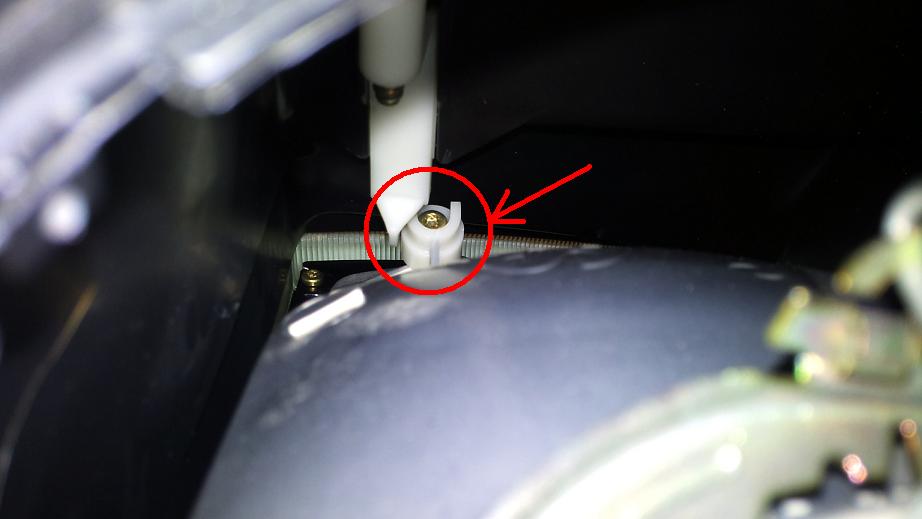

Sodele Operation gelungen :roll:
Das auf Bild 1,ist das Teil,welches bei dem Scheinwerfer gebrochen war.
habe mir aus 1mm Alublech 2 Verstärkunsstücke gemacht.Das gebrochene Bauteil mit nem Lötkolben erwärmt und verschweißt.Die beiden Bleche jeweils links und rechts an der Bruchnaht gelegt und mit kleinen Schrauben zusammengeschraubt.
Habe leider versäumt Bilder zu machen :motz:
Das Scheinwerferglas und das Gehäuse wieder zusammengefügt,mit den Klammern gesichert und dann bei ca.100 Grad für ca.6-8Minuten gebacken.
Keine Verformung des Scheinwerfers noch ist das Glas matt oder ähnlich geworden.

Backofen? Also bitte.
klemmen ab heißluftfön ordentlich einen blasen und zwar nur an der geklepten stelle entlang keine 2 minuten und mit nem breiten Schraubenzieher aufhebeln geht ganz leicht. dann nimmst ein bisschen 2 Komponenten kleber lässt in die rinne laufen zusammensetzen und klemmen drauf fertig. Backofen nimm zum kuchenbacken :haha:

Hab es schon mit dem heissluftfön gemacht. Also ich mein die Scheinwerfer auf. hatte mir damals LED Stränge reingemacht und wollt die als TFL eintragen lassen. Klappte aber nicht. also schließlich unten in die Nebelblenden rein. Dat geht wirklich leicht auf, keine Angst...
