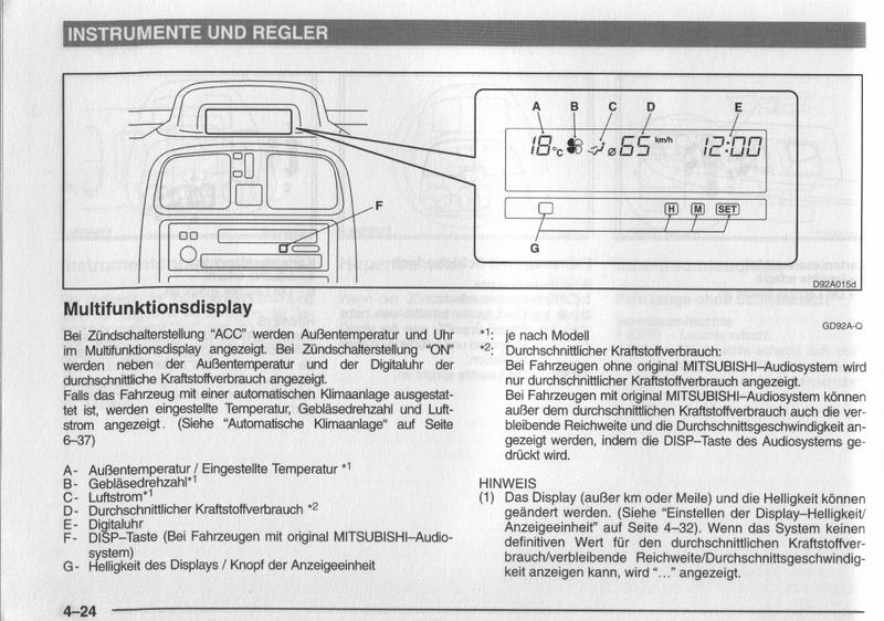

Aber in meinem Handbuch was ja schon 2002 gedruckt wurde, steht drin beschrieben, was mein Display alles Anzeigen kann (siehe Bild)
Also muss es ja auch schon vor 2003 das Display unterstützen - ich brauch unbedingt mal ein originales Mitsu-Radio.
In meinem Handbuch steht nix von der Gebläsedrehzahl und dem Luftstrom (zeigt auch der Bordcomputer nich an)
Aber da steht bei dass beim Benziner der durchschnittliche Kraftstoffverbrauch und beim Diesel das Datum angezeigt wird.
Sind wohl alle Displays verschieden...

Carisma, dein BC zeigt jetzt also nur Temp, Verbrauch und Uhrzeit an? Ja sehe ich das richtig?
Vielleicht reicht es ja bei dir auch schon, einfach mal ein org. anzuschließen, damit du alle funktionen wieder hast...
Also meins sieht jetzt so aus, wie es in deinem Auszug abgebildet ist. Und die Funktionen, funktionieren auch ...
Schmanta hat am 29.04.2007, 22:58:Carisma, dein BC zeigt jetzt also nur Temp, Verbrauch und Uhrzeit an? Ja sehe ich das richtig?
Richtig, sprich alles was auf meiner eingescannten Seite zu sehen ist, ausser Nummer B und C.
Schmanta hat am 29.04.2007, 22:58:Vielleicht reicht es ja bei dir auch schon, einfach mal ein org. anzuschließen, damit du alle funktionen wieder hast...
Deswegen will ich mal ein originales Mitsu Radio anschließen, weil das hat mein Carisma noch nie gesehen.
Als ich den neu gekauft hatte war kein Radio drin, hätte mich sonst 250 Euro gekostet und da ich ein mp3 Radio hatte brauchte ich kein Mitsu-Radio.
