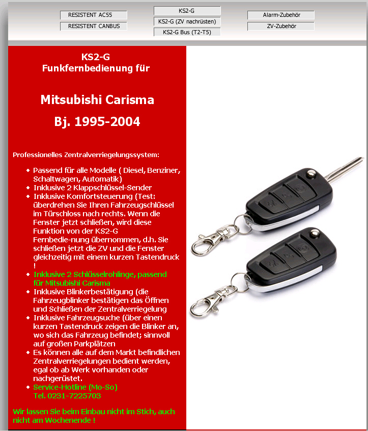

57/185 16.05.2008, 22:07
@boogie......
Sei mir nicht Böse, aber Deine FFB ist eine GANZ ANDERE, als Nickname und ich sie wollen.
MEINE bestellte FFB ist ein KOMPLETTER Klappschlüssel mit PASSENDEM, eingebauten Rohling, Steuergerät und Anleitung.
Ein schleifen mittels Flex ist NICHT notwendig, sonstige Umbauarbeiten am Schlüssel, außer schleifen lassen, gibt es auch nicht.
Diesen Rohling wird jeder gute Schlüsseldienst schleifen, einfach mal die gelben Seiten Anschauen oder googlen.
DEINE Anlage ist anders aufgebaut.
Natürlich muss der Transponder aus dem alten Schlüssel ausgebaut werden und in den Neuen Klappschlüssel eingebaut werden.
Aber das ist bei diesem System (hoffe ich) kein gröberes Thema, da der Schlüssel verschraubt ist..
Und Tape oder Tesa.....werde ich nicht verwenden.
Die Weichmacher im Kunststoff sowie die Klebe-Dämpfe KÖNNEN den Transponder schaden. (Muss aber nicht) Ich würde eher Powerknete oder sowas nehmen, um ihn nahe an den Schlüssel zu bekommen.
Ich bin gespannt, wie das ganze in Natura aussieht, wie die Einbauanleitung aussieht und wie das ganze letztlich funzt.
Die Sirene habe ich auch gleich mitbestellt, die das zirpen beim öffnen und schließen macht, wie in amerikanischen Filmen.......steh ich voll drauf.
:grins:

59/185 17.05.2008, 23:32
OK, Boogie......
machens wir so.
Lassen wir uns überraschen, was im Endeffekt bei rauskommt.
Ich werde selbstverständlich berichten, ob die Angaben bei Ebay stimmen oder nicht.
Wenn NICHT......freu ich mich schon drauf, den Laden auseinander zu nehmen, den es steht definitiv dabei:
Zitat:
"Inklusive 2 Schlüsselrohlinge, passend für Mitsubishi Carisma".....
"Wie funktioniert das mit den Schlüsselrohlingen?
Ist in der Auktion angegeben, dass die für Ihr Fahrzeug passenden Rohlinge mitgeliefert werden, nehmen Sie bitte diese um Sie bei Ihrem Schlüsseldienst zu kopieren (schleifen)."
"Mein Fahrzeug hat eine eine Wegfahrsperre. Ist das problematisch?
Spätestens ab Bj. 1996 besitzen alle Fahrzeug eine Wegfahrsperre. Diese wird in der Regel über einen Transponder, welcher sich in Ihrem Fahrzeugschlüssel befindet de-/aktiviert. Sie müssen den Transponder nur in die KS2-G Fernbedienung einkleben, fertig."
Zitat Ende.
Stimmen diese Aussagen nicht, ist das eindeutiger Betrug......und auf sowas reagieren meine Anwälte mehr als sauer.
Ich WÜRDE erst mal anschreiben und fragen, was das soll.
Und je nach Antwort (meistens ja: Steht doch da, das es ein "Musterangebot" ist........oder:
Es steht doch nicht da, das es auch für den GDI passen muss........
Gehen die auf keine Einigung und komplette Rückerstattung ein......poassiert folgendes:
Ich würde Regress anmelden, eine Betrugsanzeige erstatten und sowohl mein Geld (inkl. Versandkosten), als auch meine Arbeitszeit sowie Verdienst- und Nutzungsaufall geltend machen.
Dazu der eigentliche Betrug......da kommt eine hübsche Summe zusammen.
Ebay würde benachrichtigt und das wars dann mit dem Händler.
Aber ich bin mir sehr sicher, das alles passt, den bislang waren die Bewertungen gar nicht so schlecht. Ausnahmen bestätigen die Regel.
Und 14 Tage Rückgaberecht habe ich SO ODER SO........

60/185 18.05.2008, 06:57
Mal keine Panik, es gibt Schlüsselrohlinge für den Carisma ... Aley hat ja auch welche bekommen, nur leider eben die falschen, ob er nun mittlerweile die fürn Facelift bekommen hat, weiß ich nicht. Und das mit dem Transponder ist auch richtig, wurde hier ja schon mehrfach festgestellt und ge- / beschrieben!
61/185 18.05.2008, 13:15
du erwähntest ihrgendwas von Tesa oder sonstiges... Da hab ich doch nix verwenden??? Ich meiner Fernbedienung war vorne eine kleine Klappe drin. Die holt man raus und dann kann man den Schlüssel reinschrauben. Er war nur ein wenig zu dick. Deshalb hab ich dann einfach den Schlüssel mit der Flex dünner gemacht. Den Transponder hab ich einfach mit einem kleinem Tropfen Heißkleber fixiert, wobei er auch so super gepasst hat und fest war. Aber ich kann dir eigentlich aus eigener Erfahrung sagen, dass die Schiss in ihre Auktionen schreiben^^
Bei mir stand auch mit passenden Rohlingen für Mitsu Carisma, ja von wegen...
