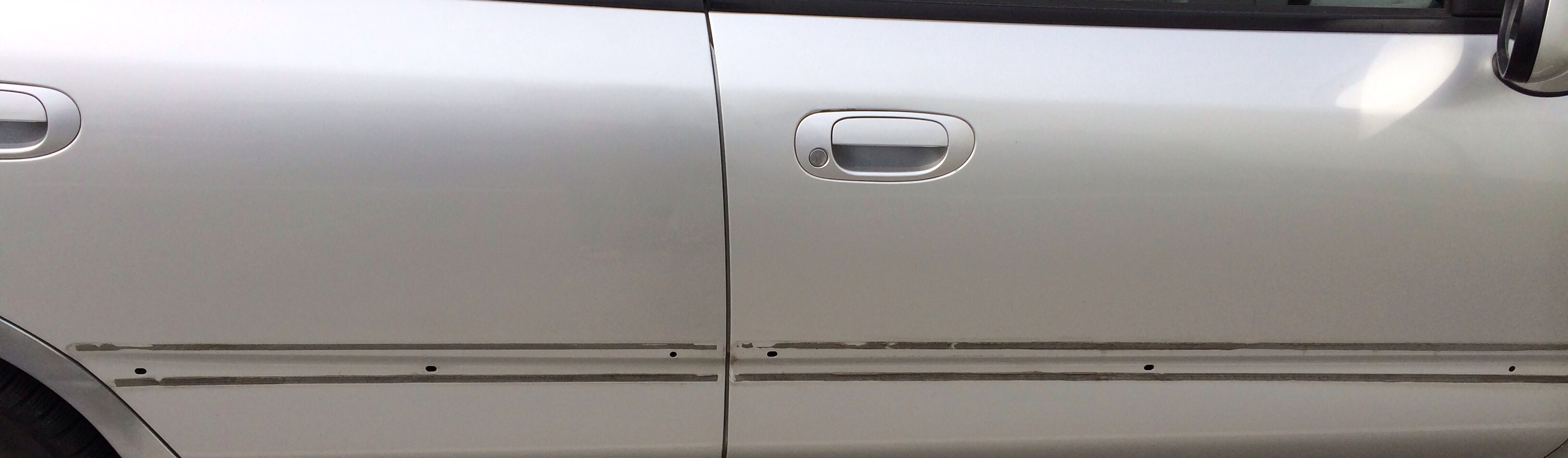

Könnt ihr mir bitte noch kurz helfen und sagen wie bzw. mit welchem Hilfsmittel ich die Klebereste der Türzierleiste von der Türe selber noch weg bekomme?
Hab die Zierleisten mittels Angelschnur runter bekommen, aber speziell auf der Tür sind noch Klebereste drauf und ich möcht schauen, dass der Lack davon bestmöglich ungeschädigt bleibt.
Drum hoffe ich, dass jemand weiß WIE.

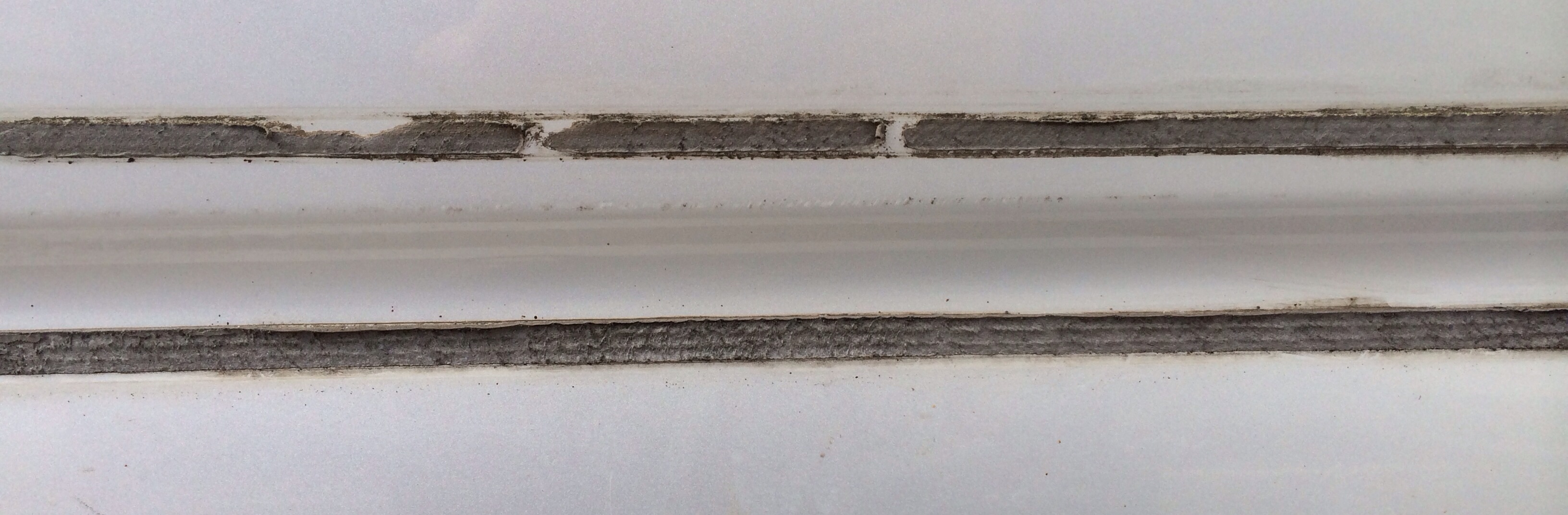

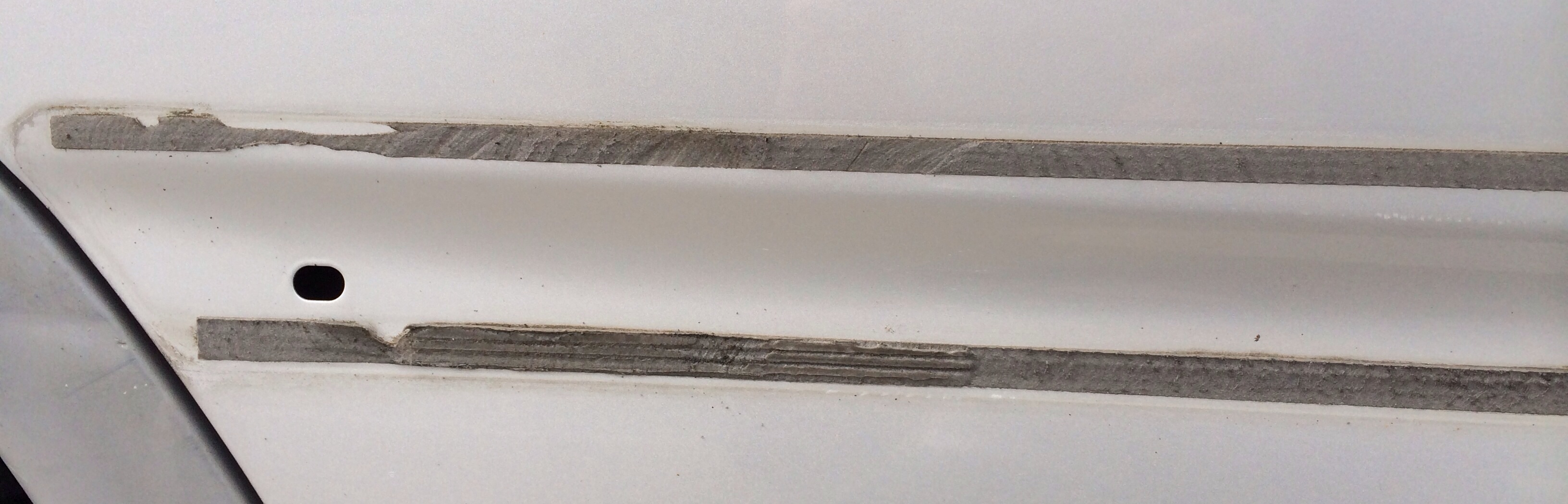

EDIT: anbei ein foto von den kleberesten an der tür.
wären die nur abzurubbeln ansonsten wenn ich kein spezialmittel hab? mit was könnt ichs am
besten aufweichen wenn ich die möglichkeit eines föhns nicht habe?
