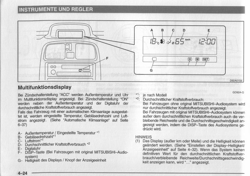

Moin,
ich kann noch etwas zur Konfusion beitragen.
Wenn ich es richtig verstanden habe, dürfte ich die Temperatur Anzeige nicht mehr haben, aber ich habe sie !!
Mein Carisma ist ein BJ 2000 dynamics mit Klimaautomatik.
25.06.2007
3 Themen, 14 Beiträge
82/109 25.06.2007, 19:39
Mr.Kane hat am 25.06.2007, 18:14:Moin,
Hi, Mr. Kane,
erst mal: Herzlich Willkommen hier auf der Homepage von dreamcarisma und viele lustige Stunden, und glaube mir, die Site macht süchtig, du wirst jeden Tag nachschauen, ob es nix neues gibt :haha:
Also, das mit der fehlenden Temperaturanzeige ist nur dann von Belang, wenn du dein Original Mitsu-Radio gegen ein anderes Nicht-Mitsu-Radio getauscht hast.
Welches Radio hast du den drin?
Uuuuups, wer lesen (oder besser schauen kann) ist klar im Vorteil, auf deiner Nickpage (auf der ich mich jetzt gerade verewigt habe) steht, dass du ein Sony hast.
Aber ich verstehe nícht, warum du die TempAnzeige noch hast, und ich nicht. :? Mein Cari ist Ende 1999, aber ein Facelift, und die Klimaautomatik dürfte die gleiche sein. Was hast du anders gemacht, als dein Radio per ISO anzuschließen?

schlures hat am 25.06.2007, 19:39:Also, das mit der fehlenden Temperaturanzeige ist nur dann von Belang, wenn du dein Original Mitsu-Radio gegen ein anderes Nicht-Mitsu-Radio getauscht hast.
Joar, normales Forenverhalten halt...
Hab ich schon so mitgekriegt, ich habe das originale schon lange nicht mehr, da ist ein Sony drin.
Insgesamt 1x geändert, zuletzt am 25.06.2007, 19:55 von Mr.Kane.
25.06.2007
84/109 25.06.2007, 19:48
Das muss wohl irgendwie damit zusammen hängen dass du einen Dynamics hast... Carisma K hat ebenfalls nen anderes Radio in seinem Dynamic und bei ihm wird die Temp weiterhin angezeigt... Und alle die einen der ersten Comfort, Avance oder Elegance haben, verliern die Tempanzeige durch Einbau eines anderen Radios...
Blöden Mist hat sich Mitsu da einfallen lassen...

85/109 25.06.2007, 19:52
Mr.Kane hat am 25.06.2007, 19:43:
Mr.Kane hat am 25.06.2007, 18:14:Also, das mit der fehlenden Temperaturanzeige ist nur dann von Belang, wenn du dein Original Mitsu-Radio gegen ein anderes Nicht-Mitsu-Radio getauscht hast.
Hab' ich aus deiner Nickpage auch schon gesehen.
Aber trotzdem, was kannst du da anders gemacht haben?
Denn es bleibt definitiv der Stecker übrig, der zum Original-Radio führt und der eigentlich für die Temp-Anzeige bzw. für das Umschalten des Bordcomputers zuständig ist. Oder konntest du das verkabeln?

86/109 25.06.2007, 19:57
nein den hab ich nicht verkabelt.
Der Anschluss hängt da frei rum.
umschalten hab ich auch noch nie probiert.
ich hab seitdem meine Batterie abgeklemmt war die Durchschnittsverbrauchsanzeige, vorher hatte ich die durchschnittsgeschwindigkeitsanzeige.

Reptile hat am 25.06.2007, 19:48:Das muss wohl irgendwie damit zusammen hängen dass du einen Dynamics hast... Carisma K hat ebenfalls nen anderes Radio in seinem Dynamic und bei ihm wird die Temp weiterhin angezeigt... Und alle die einen der ersten Comfort, Avance oder Elegance haben, verliern die Tempanzeige durch Einbau eines anderen Radios...
Naja wie schon öfters erzählt, ich hab meine Temperatur-Anzeige nie verloren und auch nie ein originales Mitsu-Radio drin gehabt (Bj. 02) - aber liegt wohl daran, das du noch die erste Display-Version hast.
Mr.Kane hat am 25.06.2007, 19:57:ich hab seitdem meine Batterie abgeklemmt war die Durchschnittsverbrauchsanzeige, vorher hatte ich die durchschnittsgeschwindigkeitsanzeige.
Schau mal unter Carisma-FAQ da steht etwas zu und da findest du auch nochmal die Links zu den Themen im Forum :ok:

@ Carisma: Du hast ja auch keinen der ersten Facelifts :ok: 2002/2003 sind ja wieder neuere...

90/109 08.02.2010, 16:36
meiner ist ja auch baujahr 6/2000 aber bitte wo soll da auf dem display was von klimaautomatik temperatur stehen??kann mir das bitte einer erklären,wenns geht mit bild .

91/109 08.02.2010, 16:43
Beschreib mal genauer was du möchtest, oder fragtst danach:
Bild ist auf Seite 4 des Beitrags - einfach mal alles lesen. Soviel ist es noch nicht!
