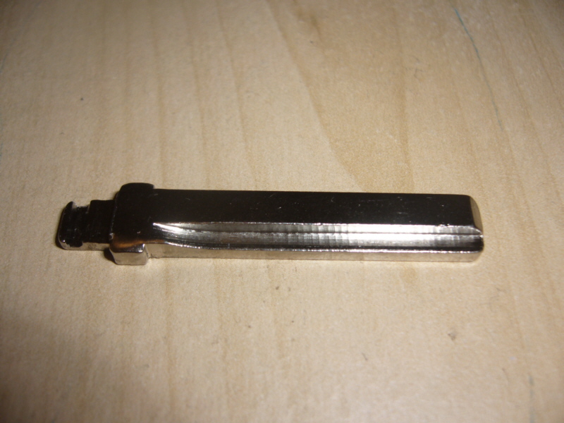

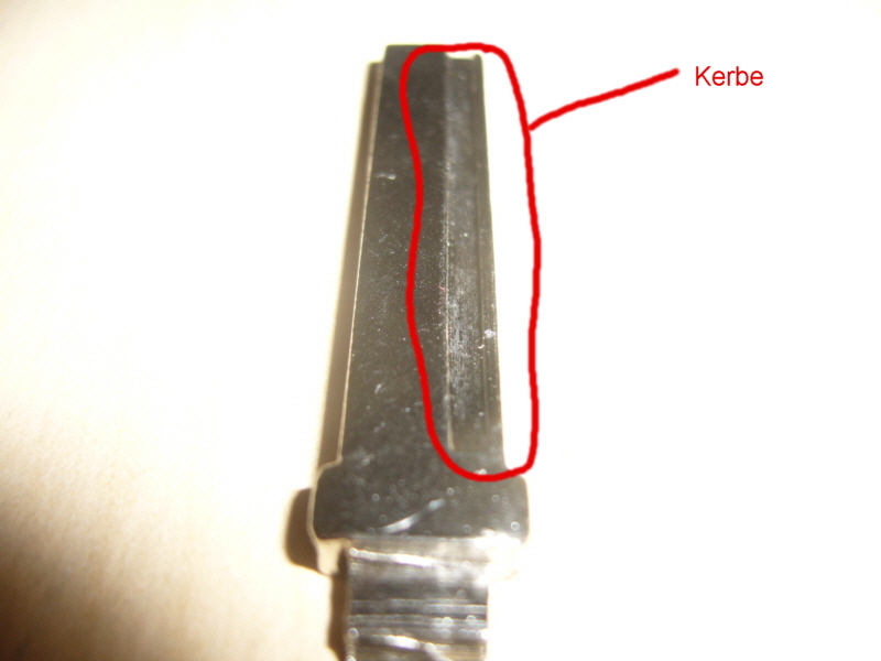

Servas Moca.
WENNS der richtige Rohling bei DIR ist, brauchst Ihn nur mit deinem Original-Schlüssel vergleichen.
Dieser Rohling MUSS genau so dick sein wie Dein Original.
Auch die seitlichen Einkerbungen müssen gleich sein.
Bei den 2 Rohlingen der "Vorserie" sind die Rohlinge dünner und bei den 2 montierten sind die Kerben zu klein.
Bilder vom neuen Rohling.
Schleifen wird um die 16 Euro kosten, weiss ich morgen genau.

hab grad nochmal nachgesehen, sind nicht die richtigen rohlinge dazu...
werd jetzt gleich noch den händler bescheidgeben..

Servas Ihr geplagten.......
Ich war grad beim Schlüsseldienst, hab dem meine FFB auf den Tisch gelegt, den Rohling dazu und sagte:
Bitte Kopieren.
Er sah mich an......."Ok, 20 Minuten".
Ich ein Radler trinken gegangen, nach 20 Minuten zurück und 16 Euro ärmer.
Ins Auto (man braucht ja Gott sei Dank nicht mehr aufsperren, sondern nur noch Knöpsche drukke.....Piep Piep)
Rohling ins Zündschloss......
PASST NICHT..........
Ich wieder rein.......gezeigt, er gemessen, was geschliffen wurde.....PASST ALLES BIS AUF DEN MICROMETER.......
Zuhause dann meinen Messschieber berfagt, der mir sagte:
Originalschlüssel 7,2 mm Breit.
Rohling 7.5 mm.......
ICH HÄTTE DOCH VORHER MESSEN SOLLEN und nicht nur schaun, ich BLINDFISCH.
Alarmconzept ne Mail geschrieben und angerufen......
Bitte Kopieren.
Fakt ist also, das er nachmessen wird, ob ALLE Schlüssel so sind.
IHR solltet das auch tun, also Messschieber zur Hand und BREITE messen. (So, wie der Rohling auf dem Tisch liegt).
Ich bekomme heute oder morgen bescheid, obs nur eine Tolleranz war (also ein paar Rohlinge einfach etwas breiter sind), oder ob alle so sind.
Dann werden diese nachgeschliffen, ich bekomme ein Muster (und diesmal zahlen die das schleifen, sonst gibts ärger mit Papa) und gebe Bericht.
