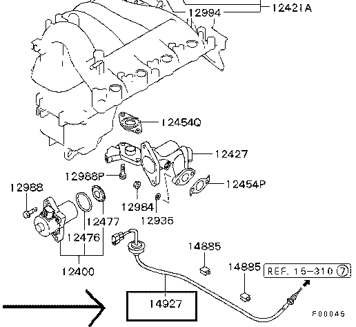

Ahh hab was:
SENSOR,EXHAUST HIGH TEMPERATURE
Da ist er eingebaut.

Danke für eure Mitteilungen hier und für das informative Bild, wo der Sensor steckt =)
