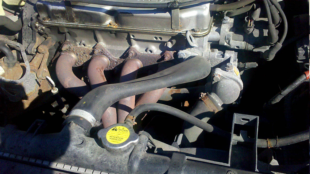

Beim öffnen der Motorhaube stellte ich fest, dass mein Kühlerschlauch platt ist.
Quasi dessen Durchmesser um die hälfte verringert...
Ich tippe mal dass das nicht normal ist, zeig euch mal ein Bild und
wollte mal hören was ihr dazu meint.
Unterdruck im Kühlerschlauch?!

Normal sieht das nicht aus.Bei mir sind die immer Rund,auch wenn kein Druck drauf ist.Aber woran es liegen kann,wüste ich auch nicht.
Wo soll der "Unterdruck" herkommen? Zumindest wenn das System richtig funktioniert. Normalerweise ist es mit Wasser gefüllt, und Wasser kann nicht komprimiert werden. Also entweder da ist irgendwie Luft drin oder der Schlauch wurde einfach nur ordinär (wie auch immer) von außen zusammen gedrückt.
Ich hab auch keine ahnung, soweit ich sehen kann läuft auch nix aus oder ähnliches.

Ichbin ja heute damit gefahren, aber ich hab keinen unnormalen temperatur anstiegbemerkt, d.h. die kühlleistung scheint es nicht zu betreffen.

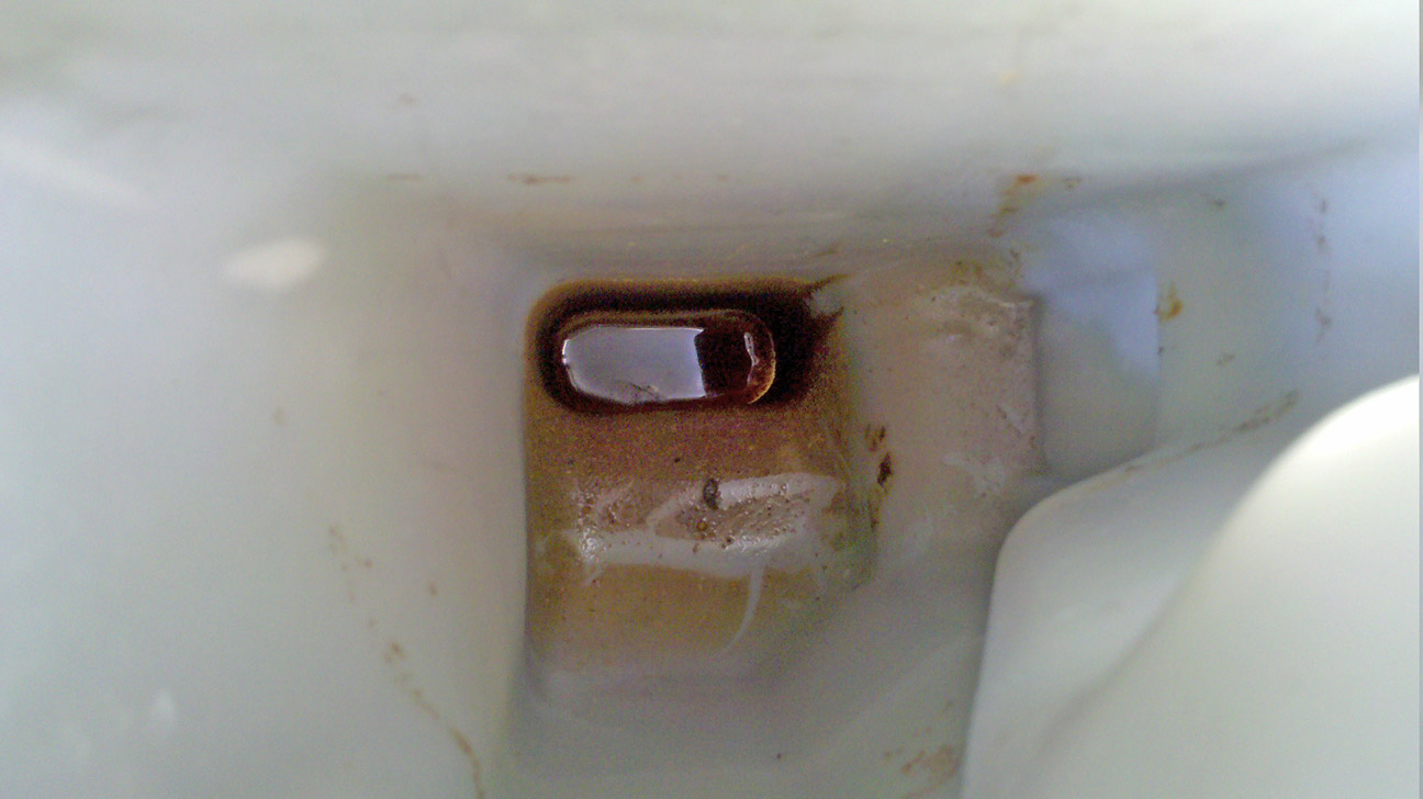

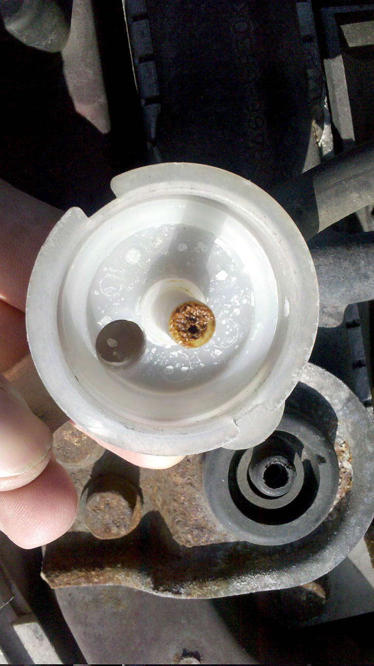

Deine idee war gar nicht so schlecht, allerdings hab ich grad voller entsezten festgestllt dass der behälter komplett leer ist.
und am schlauch der in den behälter führt hat sich ne orangene siff pampe abgesetzt?!
Edit:
Der schlauch, der ausm ausgleichbehälter das wasser saugt, war komplett zu mit dem zeug, hab ihn jetzt mal sauber gemacht, aber wie bekomm ich den dreck aus dem system?...
Edit2: Hab den Ausgleichbehälter ausgebaut und mach mal den "belag" innen raus, wenn ich pech hab, muss ich das dann öfter machen, oder soll ich in ne werkstatt, damit die alles auf einmal reinigen?

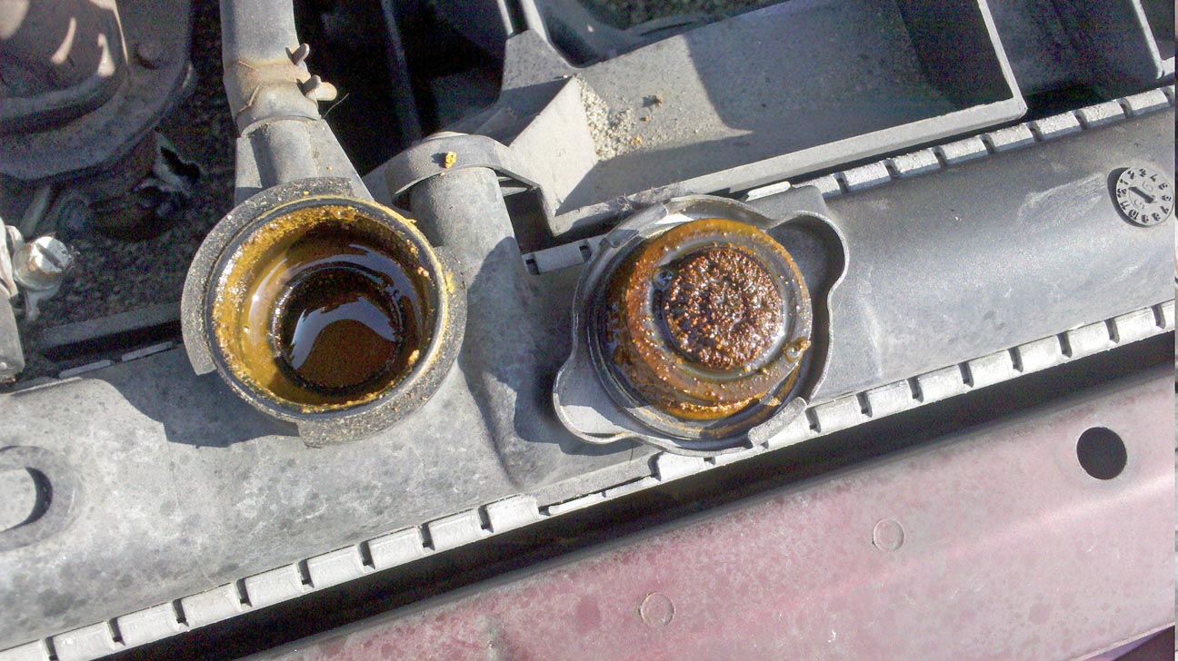

Kannste nur spülen,mehrfach wechseln unten am Kühler ist ne Flügelschraube,da kannste das Wasser ablassen.
Kühler ist unter Umständen auch zu,zumindest die unteren Kühlrippen ,ausbauen und separat spülen.Alles andere wäre zu aufwendig.
Ab zum Cleanpark!
Kenne das von nem CRX, der hatte auch erst Probs die Temperatur zu halten und als wir das Kühlwasser betrachtet haben war´s auch nur ne Rostbraune Brühe.
Also zum Cleanpark, nen schlauch oben lösen, Lanze rein und volle Kanone durchspülen. Und dann hoffen das du damit fertig bist. Beim CRX kam der Rost damals von der Wasserpumpe. Der hatte es die Flügel damals komplett weg gerostet.

Daher: geh in den Cleanpark und spül den Motor samt Kühler gut durch. Kann sein das du das mehrere Tage hintereinander machen musst. Immer so lang bis klares Wasser wieder raus kommt.
