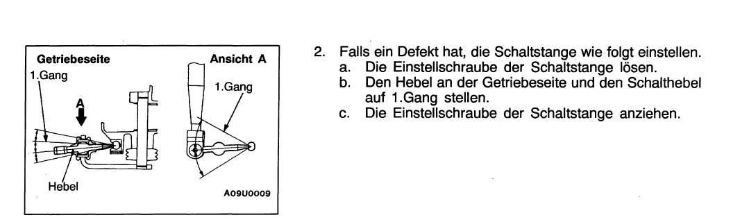

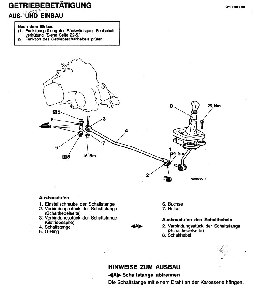

Könnte auch vorne am Schaltgestänge liegen..ausgehakt oder ausgeschlagen so das sich der R-gang nicht einfach einlegen lässt
hier etwas das dir evtl. für die veranschaulichung hilft..

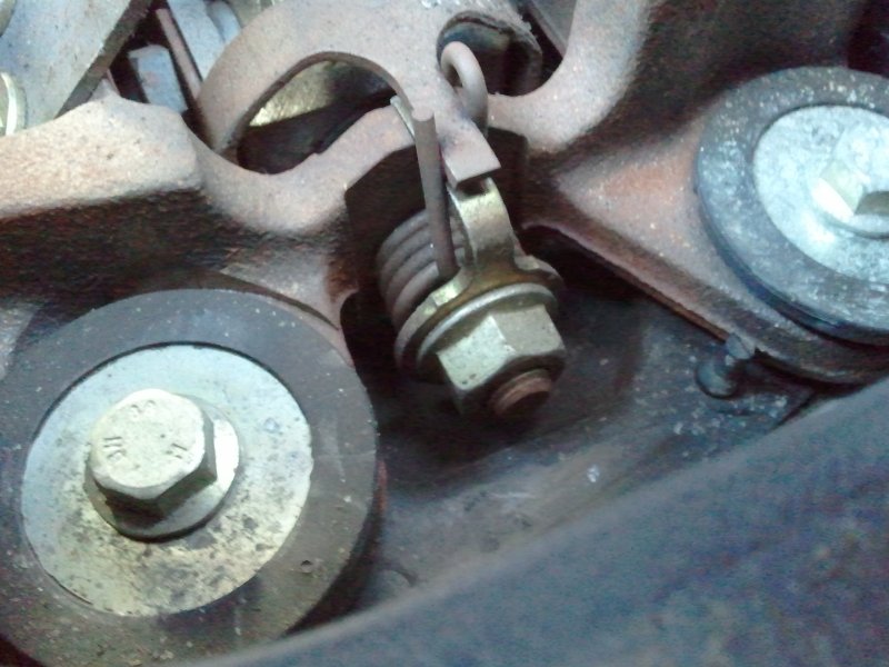

Ich glaube ich habe es gefunden schaut mal oben an der schaltkulisse die Gelbe Markierung. Da ist die Feder gebrochen die da drunter sitzt habe die unter der Abdeckung der Mittelkonsole gefunden also den rest der Feder. Das erklährt auch wieso man den Schalthebel wie in einem Suppentopf hin und her Rühren kann. Die Frage ist nur ob es das dann auch gewesen ist und der Rückwärtsgang dann auch wieder reingeht. Hat jemand von euch auch ein Renault Getriebe und kann mir mal ein Bild machen wie die da Verbaut ist??

hm...wenn es nur die Wählrückholfeder ist haste ja noch mal Glück im Unglück gehabt :)
hier hab mal eben ein Bild von meiner Schaltkulisse gemacht..so sollte es aussehen ;)

Habe die neue Kulisse eingebaut danach hatte ich das gleiche Problem. Habe dann Manuel am Getriebe in den 1. Gang geschaltet zuvor hatte ich die aber noch am Getriebe entfernt, danach habe ich den Schaltknauf auf den ersten Gang gestellt. Dann habe ich die Schaltstange in der Mitte gelöst und weiter in-einander geschoben alles festgeschraubt und nun Fährt mein Töff Töff wieder Rückwärts. Ich danke euch allen für die Fachmännische HILFE....
