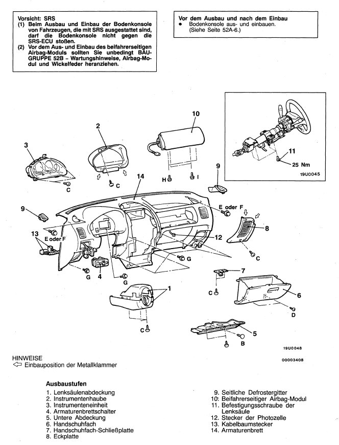

8/9 06.04.2011, 21:11
Die Verkleidung runtermachen reicht normalerweise...hier etwas zur hilfe ;)
Lenkrad und Lenkspindel.jpg (106.84 KiB) 1119x betrachtet
Armaturenbrett Ausbaustufen Carisma.jpg (107.09 KiB) 1119x betrachtet
