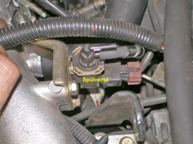

Könnte das Spülventil für die Tankabsaugung sein.
Zwei übereinander liegende Schläuche?
Ansonsten mach doch mal Bilder.

Infos darüber sind hier Mau,hätte auch gern gewusst wie diese Ventile genau funktionieren.
Das einzige was ich weiss, ist das dass eine nur die Ein/Aus Funktion hat und das andere durch die Einschaltdauer geregelt wird .Es kann also nicht egal sein.

Das Foto ist perfekt. Genau das Ventil habe ich geschrottet. Stecker tauschen werde ich am Mittwoch in Angriff nehmen. Dafür muß man ja wieder die Ansaugbrücke lösen um da dran zu kommen. Da ich morgen Geburtstag habe, werde ich wohl eher Kuchen essen und abends Würstchen grillen. Für alle die sich bis jetzt beteiligt haben esse und trinke ich etwas mit.

Die beiden Teile sind die Luftbypass-Ventile und ja, es ist NICHT egal, welcher Stecker wo draufkommt. Damit wird der Leerlauf geregelt.
